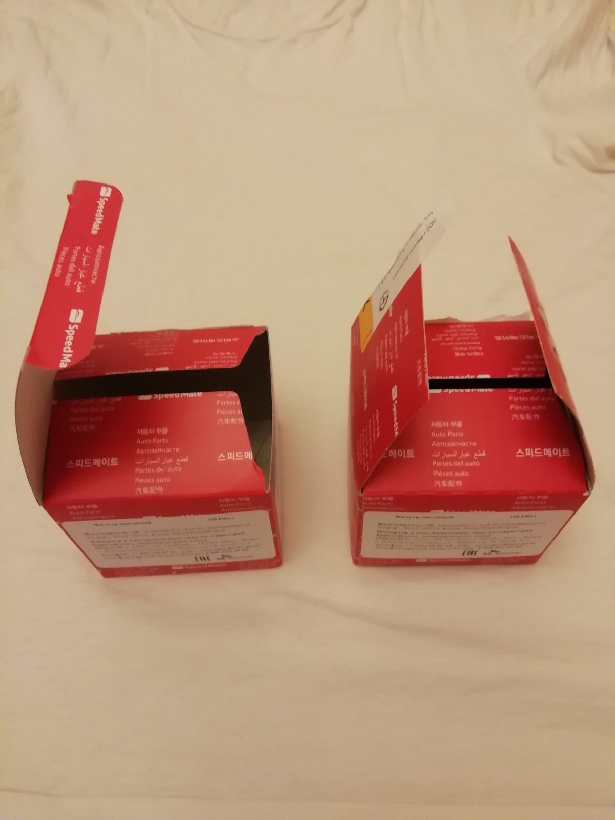

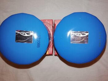

Сравнил 2 фильтра, один покупал в ноябре за 350руб, а другой сейчас за 222руб, оба в ЕМЕКС, поставщик тоже один и тот же (MWOT). Коробки, надписи на них, полиграфия - всё одинаковое, но открываются они чуток по-разному (скрин1). Сами фильтры тоже абсолютно одинаковые, но есть 2 отличия : 1) на ноябрьском (как и на том, что покупал ранее в июле и который стоит сейчас у меня) выбита буква "W", а на том, который купил сейчас - её нет, 2) у ноябрьского фильтра, чуть больше диаметр пятака, который закрывает пружину на обратном (редукционном) клапане (не знаю, как его правильно обозвать, этот пятак, крч, получается, что пружина у ноябрьского фильтра, большего диаметра). Ну и маркировка на самих фильтрах не пойму, один 20-го года, а другой 14-го, что ли? А так, внутри всё то же одинаковое - цвет бумаги, перфорация на втулках и сами втулки, цвет герметика и его количество. По качеству изготовления оба фильтра близнецы-братья, можно смело брать, если они ещё остались

Забрал, измерил. И... Те самые 3 см. есть.
И W тоже
Сегодня пришли мои два фильтра, тоже самое, нет W и что больше всего меня смутило и разочаровало, это коробка, она просто открытая :unknown:
сверху ещё ладно она заклеяна наклейкой от эмекса, а снизы у обоих открыты, и сделано всё так, что никак не закрыть, только на клей намертво,
а вот тот что на Логан мне пришёл, он с нормальной, стандартной коробкой, но за то на самом фильтре нет наклейки с голограмой.
Как то это подозрительно, завод вроде один, а на разные авто сборка разная :sad:
