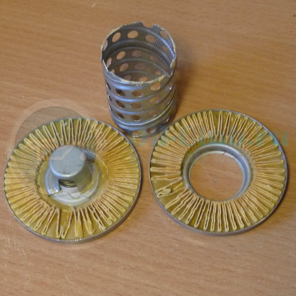

В 14.01.2019 в 09:24, Ermito сказал:
Что за стрелки?
Я так понимаю, что углы торцов гофры не проклеены.
2112
18 часов назад, Andrey_74 сказал:
Именно так.

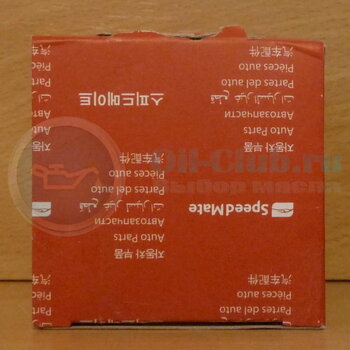

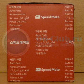

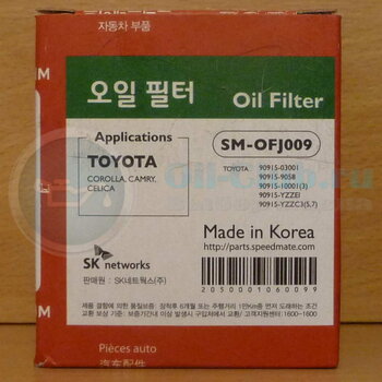

И так пройдемся по коробочке.
Красная, явный закос под тоётовские запчасти.
Имеется штрих код, указаны аналоги, есть русский, явно сделано для России.

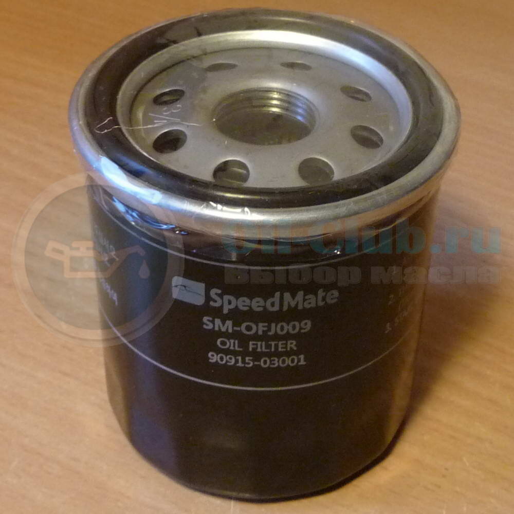

P1260527.thumb.JPG.7fed06ff12ae0977cb3947ed25e2c03f.JPGP1260528.thumb.JPG.9f8a72392ef3cd78a792458bf42f2cf1.JPGP1260529.thumb.JPG.11436e16578c49f1f00cecc23fe9b71c.JPGP1260530.thumb.JPG.c444afd6c202bc2da98ed621bde200e4.JPGP1260531.thumb.JPG.154aa3807c1b53993276bdbc6ebf6891.JPGP1260532.thumb.JPG.a693e236d4e043927fbba8a3d7e81fde.JPG

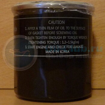

Фильтр черного цвета, указана марка, номер один из аналогов, принт приемлимый.
Инструкция на 2-ух языках.
P1260533.thumb.JPG.b0f45cd98854944df92847ec538eb75d.JPGP1260534.thumb.JPG.9466c0d2acb10018871702ec937f875f.JPGP1260535.thumb.JPG.d863b53877091b9c18b870fb38849b48.JPG
Фильтр закрыт пленкой.

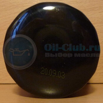

На верхней части корпуса или нижней, кому как угодно, пропечатана дата, вроде сентябрь  2020.

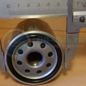

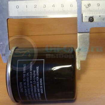

Габариты, вес.
P1260538.thumb.JPG.ad168c72fba97dde904b07850666ad85.JPGP1260539.thumb.JPG.ebe164e9499ae86bf28fe4081075d383.JPGP1260540.thumb.JPG.93cba8f34883fe10fe28d0996fb840fb.JPG

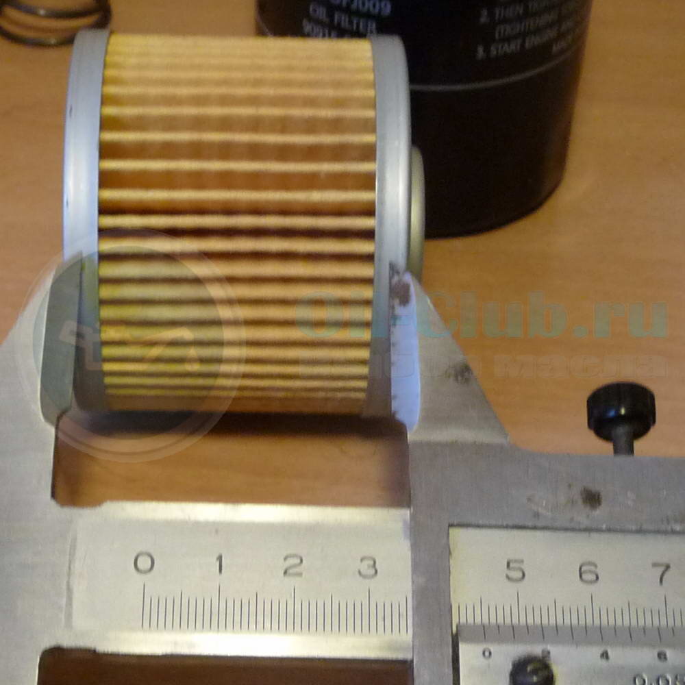

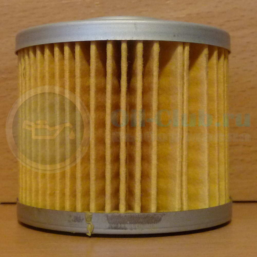

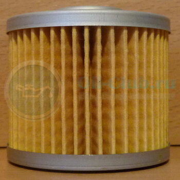

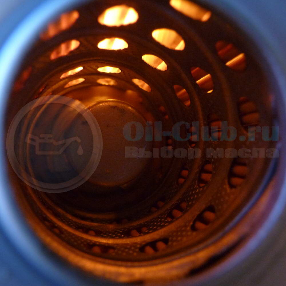

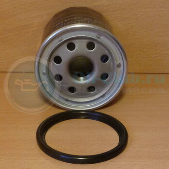

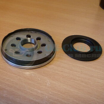

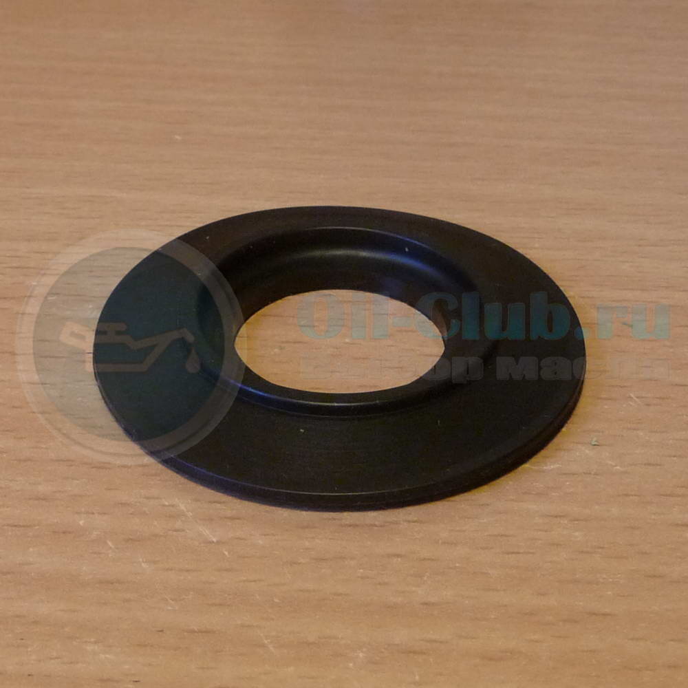

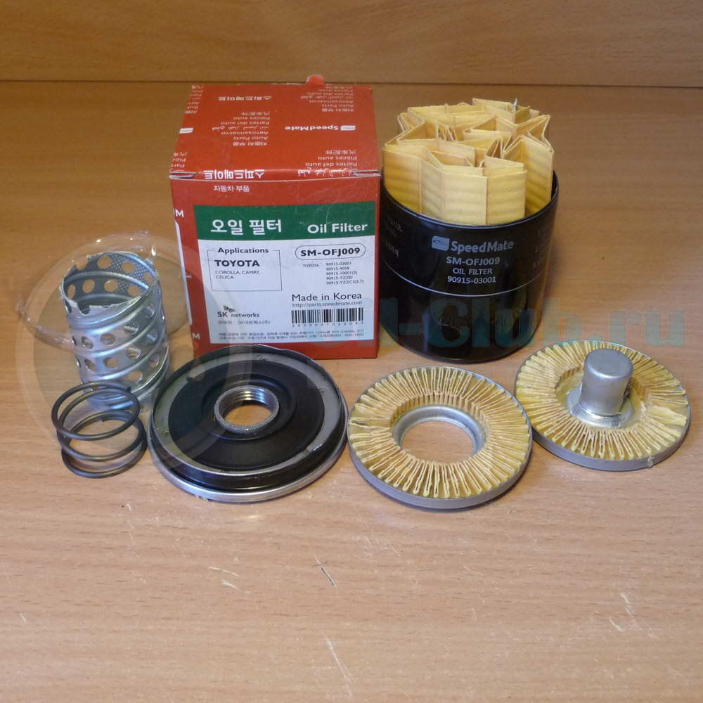

Прокладка округлого сечения, с буртиком, на своем месте вращается, средняя по жесткости.

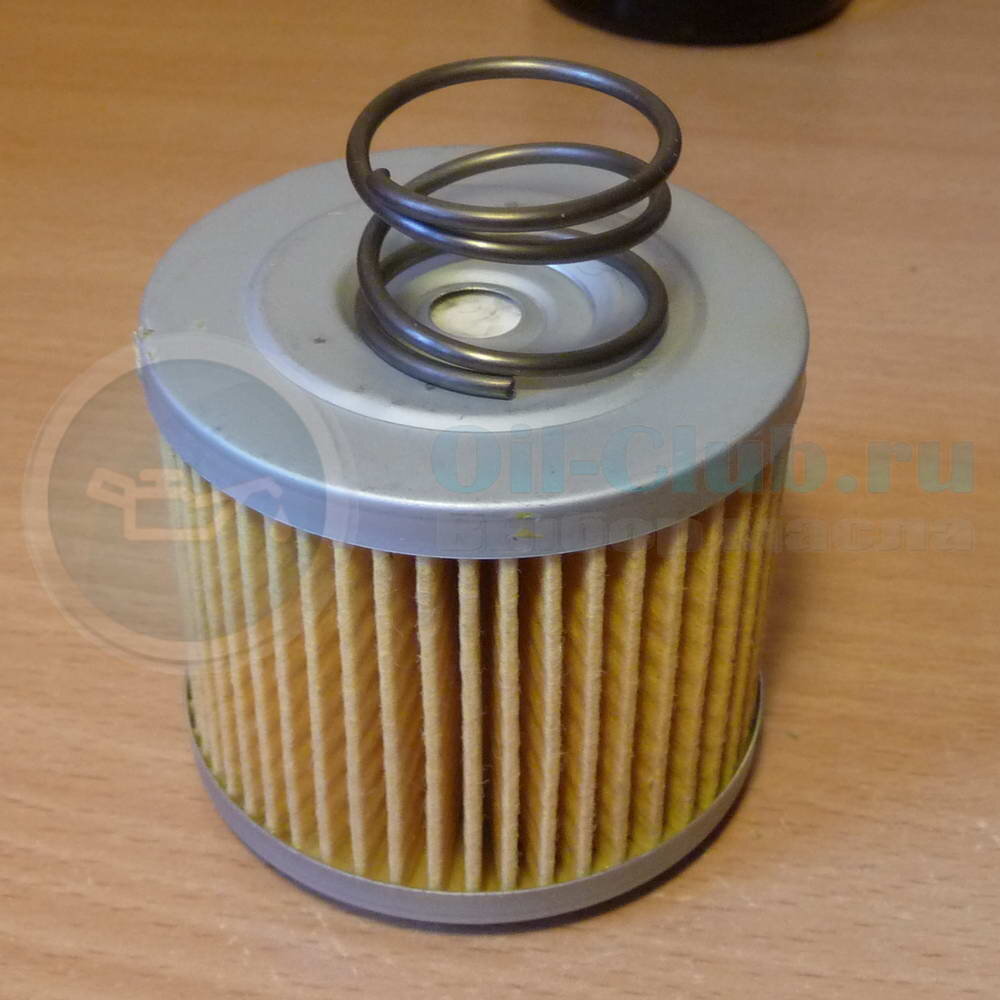

Катушка склеена плохо, внутренний цилиндр плохо приклеен, в общем жесткость у катушки, не ахти. но под воздействием не развалилась, и на том спасибо.
ФЭ уложен не равномерно, конечно можно было и почаще уложить складочки.
Поддтек один небольшой, не критичный.

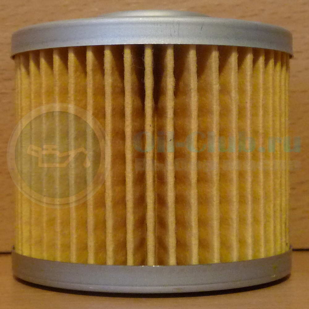

P1260543.thumb.JPG.9ade4760a14ef18a00b575b22e0b1429.JPGP1260544.thumb.JPG.19df0744be9ccad7258b5edf9bb5817f.JPG
На просвет светловато, сказывается частота укладки и скорее всего толщина фэ шторы.
Внутри без изъянов.
пружина обычная, средняя по жесткости
Противодренажный клапан изготовлен из толстой резины, плохо схлопывается, вялый, продувался,  не понравился вообще.

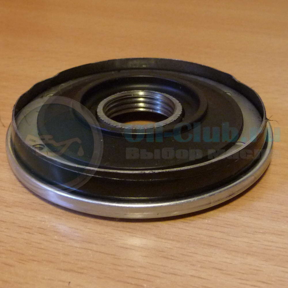

Резьба приемлемая, хотя есть и мусор и не много зазубрин.
P1260549.thumb.JPG.7aacb5eb31622bd5b8140ff9f1cb8992.JPGP1260550.thumb.JPG.15e1c9787419afeb1fb41c1b679c7313.JPGP1260551.thumb.JPG.d2fab2ce44b4aedf06861b7d0fe47a89.JPGP1260552.thumb.JPG.cfcacb326709dd120b7962de5f3e3bf5.JPG
Пружина большая в диаметре, хоть и есть выемка на торце катушки, тут она явно не своя.
Перепускной пластмассовый, на сухую ход с закусыванием, в масле наверняка все будет ок.
Давление слегка занижено 0.8 bar.
Как мне кажется производители специально занижают давление, что б сохранить штору, по этому и не укладываются в рекомендуемые производителями авто параметры.
Проклейка торцов шторы хорошая, за счет этого сохраняется "жесткость" катушки.
На одной стороне цилиндр не был прихвачен клеем от слова совсем.
Сам цилиндр жесткий, для сминания нужно хорошее усилие.

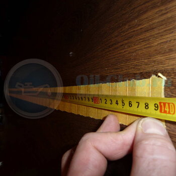

Естественно у такого фильтра небольших размеров и площадь шторы не большая, хотя видно что можно было и увеличить.
630 см2.
P1260542.thumb.JPG.39852418fd3a0e84d3fb90c8e13fc0d7.JPGP1260557.thumb.JPG.5a38093bca3979c69c833ecb3a042985.JPG
На просвет вроде не плохо выглядит даже в сравнении.
По толщине кореец проигрывает австрийцу.
ну что сказать, про данный фильтр...
Явных косяков нет.
По параметрам фильтр так себе.
Можно оценить его так: за не имением лучшего и этот сойдет, но я бы присматривался бы лучше к именитым брендам и переплата здесь будет явно к месту.
Если поставить фильтр один раз в год, то можно и заплатить нормальную сумму, ведь наши ведра стоят уже не одну сотню тыков, и экономить я думаю не уместно тут.
