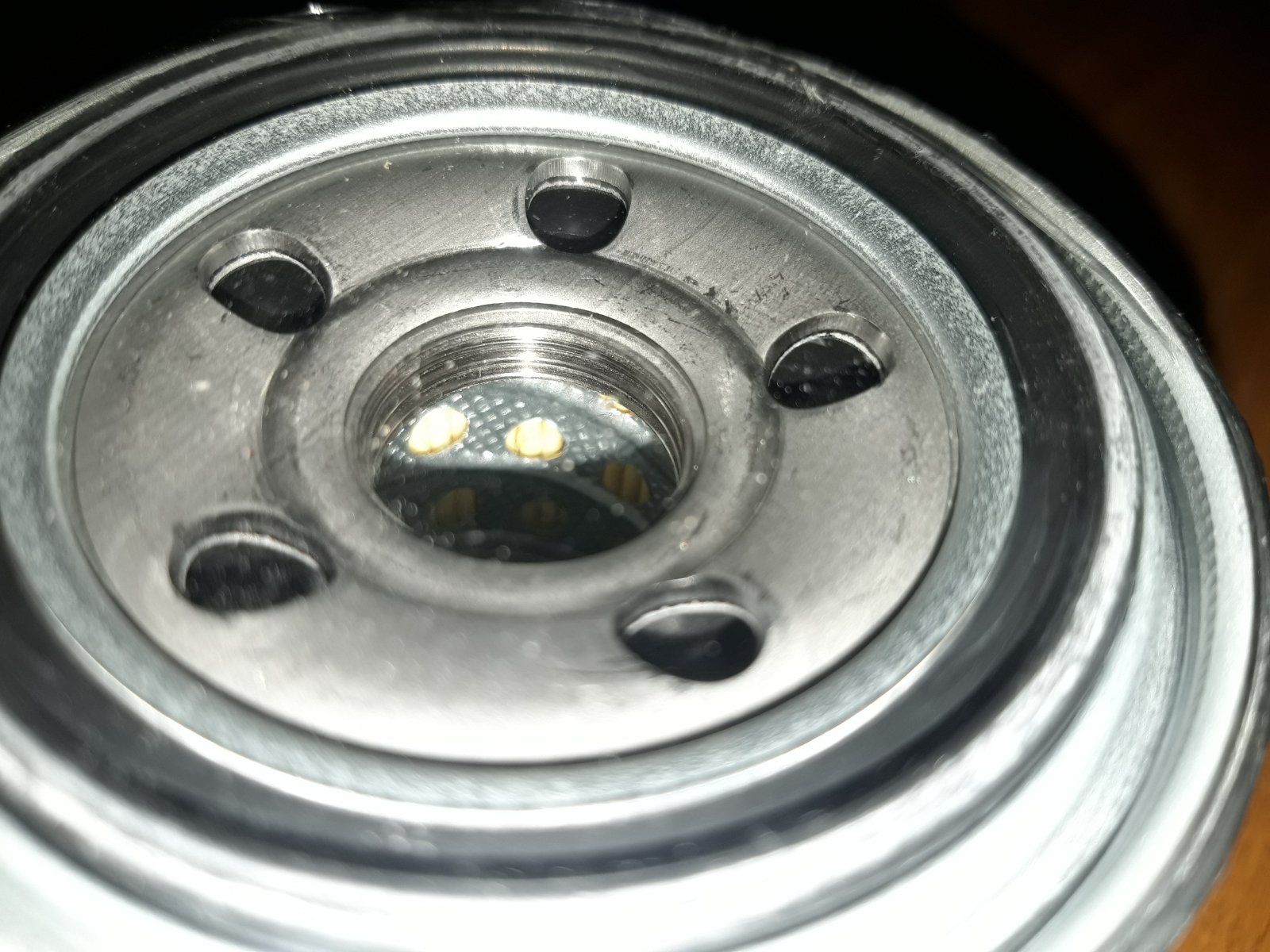

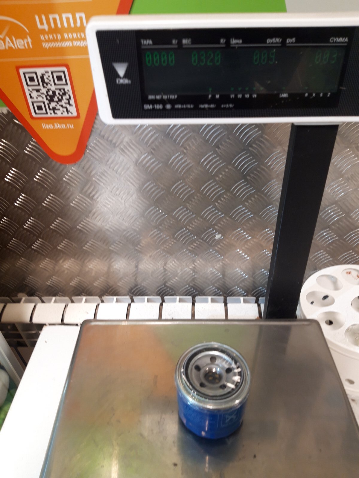

Забрал фильтр. Брал на Озоне в АО Aвто-Евро" - 30 лет вместе. Вес 320г.(Пятерочка выручает:)) Есть голограмма, запаян в полиэтилен, буква W отсутствует, перфорация на втулке есть, герметиком залит, уплотнительное кольцо в тальке, ободок блестящий, упаковка на пункте выдачи была открытая. Цена 440р. (+150 баллов за отзыв).

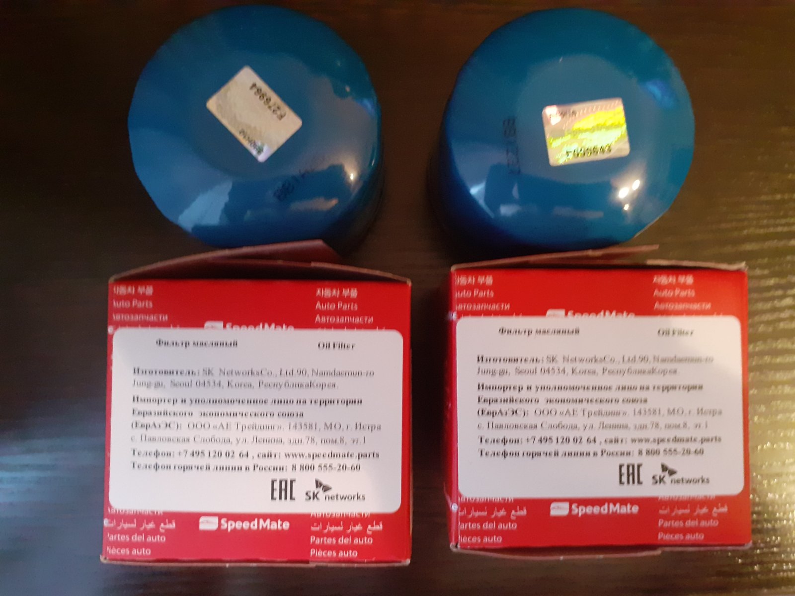

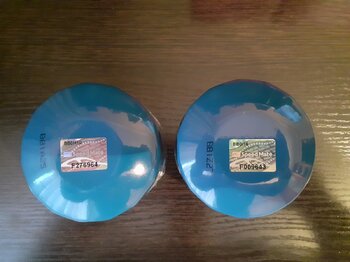

Купил фильтр SM-OFJ041 Speedmate на газель , после заводки начала долго гореть лампа давления масла. Проездил неделю, снял, при снятии фильтр был абсолютно пустой без масла. Поставил проверенный бош, масленка гаснет мгновенно
остался еще один, думаю что с ним делать

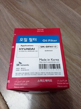

маркировка фильтра на нем самом и на упаковке не совпадает: OHF113 — OFH113
это контрафакт?
в наличии два таких фильтра, один куплен на озоне , второй в Автолига74
получил ответ от оф.преда на драйв2

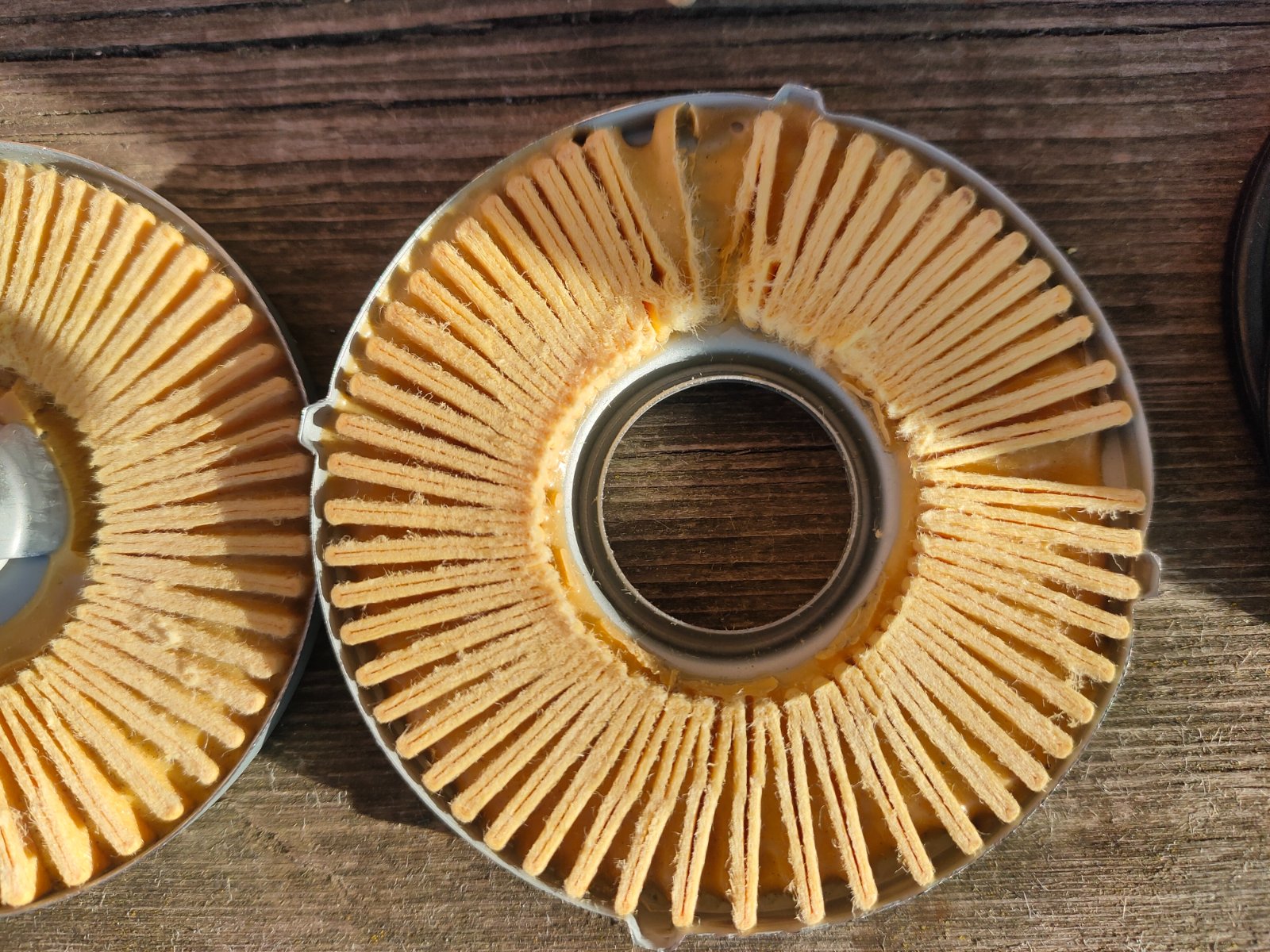

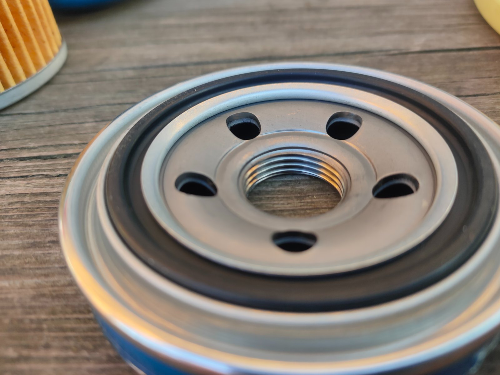

Speedmate SM-OFH006
Резьба хорошая, облоев нет, обработка металла наверное на 5 с маленьким минусом.
Корпус внутри чистый, пластина!
Хлопушка обычная резина в морозилке сильно дубеет (в оригинале она из силиконового материала и не дубеет в мороз, в моей морозилке около -26гр.).
Уплотнительное кольцо нормальное, после морозилки нормально, в посадочном месте сидит очень плотно, с завода ничем не обработано.
Сама катушка нормальная, крепкая, руками не свернуть, имеются центровочные усы.
ФЭ склеен хорошо, залит хорошо, есть совсем маленькие визуальные огрехи, но они малозначительные, укладка очень плотная, герметик мягкий (интересно посмотреть после длительного интервала, что там со слипанием ФЭ).
Сам ФЭ один в один как в оригинале.
Вес фильтра 325гр.
Площадь ФЭ 870см.кв., вес ФЭ 17гр.
Перепускной - пластик, ход около 11мм.
Перепускной срабатывает в районе 1 бар
Цена на момент покупки около 250р.
Если не считать резиновой хлопушки, то это прям мистер оригинал в овечьей шкуре, насколько критично для корейцев данный параметр (т.к. фильтр стоит дном вниз) я хз, но лично я бы ставил весна/лето/осень, ну мало ли что, поэтому просто берём это в расчёт и набираем фильтры пока цена норм.
За финансирование распила спасибо мне:D
IMG20250309155048.thumb.jpg.451a4b417fe0965a413bde4236d3e02b.jpgIMG20250309155117.thumb.jpg.0c8645aba2794cb70d04d1e163865ce7.jpg

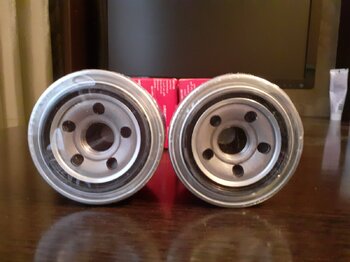

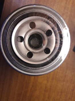

Взял пару фильтров SM-OFH006 на следующие ТО. Брал на озоне - продавец ABMauto, у них самая низкая цена была.
Мне обошлись в 290 руб/шт. Дома сравнил с фотками фильтров, которые брал до этого у продавца Spezzinstall.
Что по упаковке, что по самим фильтрам полное сходство, никакого криминала.
20250325_155810.thumb.jpg.c3d61c3cbff8de39940e0edd7866bbc4.jpg20250325_155834.thumb.jpg.50a9a58ec99f66d39960242a91e9128e.jpg
