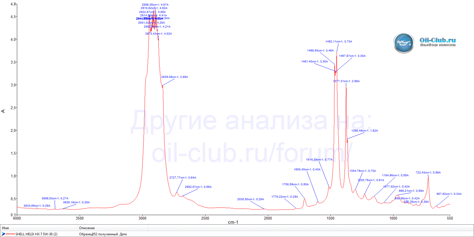

Повторно сделали ИК спектр
Ну вот пик 0.98 на волне 750 как-то отодвигает версию о минералке 1 гр. все дальше и дальше...
И еще мы теперь знаем, что тут тоже есть сукцинимид, только не борированный.
Изменено пользователем Dimmy

Dimmy если замешать GTL которая дает высокий ИК пик с минералкой 1 группы которая его занижает. Как раз и будет по средине. :)
А про сукцинимид это как раз относится к возгласам "Ой масло какое то простое, даже бора нет". Просто другой дисперсант... :)
18 минут назад, torcon сказал:
Ну раньше пик у PurePlus был как у кряка. Сейчас бы посмотреть, что "чистый GTL" покажет.
А вот недавний НХ8 на гидрокрекинге. Низковатый пик, я бы сказал. Правда, лаба другая... https://www.oil-club.ru/forum/topic/31698-shell-hx8-synthetic-5w-30-made-in-russia-07092017-svezhee/
Да не был он никогда как у кряка Дима. Он был чуть выше. Если кряк допустим 1.00, то GTL 1.03-1.05. GTL из газа оно чище...
