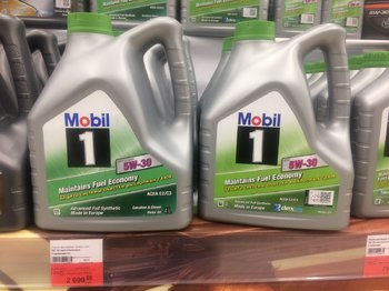

Налетай - подешевело! Акция в Ленте. Хочешь старую «Формулу», хочешь новое «НеФормула»:
