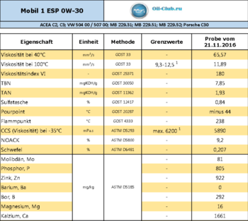

CCS при -30 не тестировалась?
В немецком тесте: 5890 при -35 градусах. Есть способ пересчитать на -30 градусов? И почему при одном стандарте измеряют при разных температурах?
В 27.08.2018 в 06:09, Kuroneko сказал:
Анализ кажется правильным. Зольность.(0.89)
Только что, sva_11 сказал:
потому что нулёвки при -35 CCS измеряют
1 минуту назад, sva_11 сказал:
примерно в районе 4000
всё правильно измерено
14 минут назад, СИНТЭКС сказал:
Спасибо. Но всё равно это 0w30. CCS 5w30 можно оценивать только примерно...
