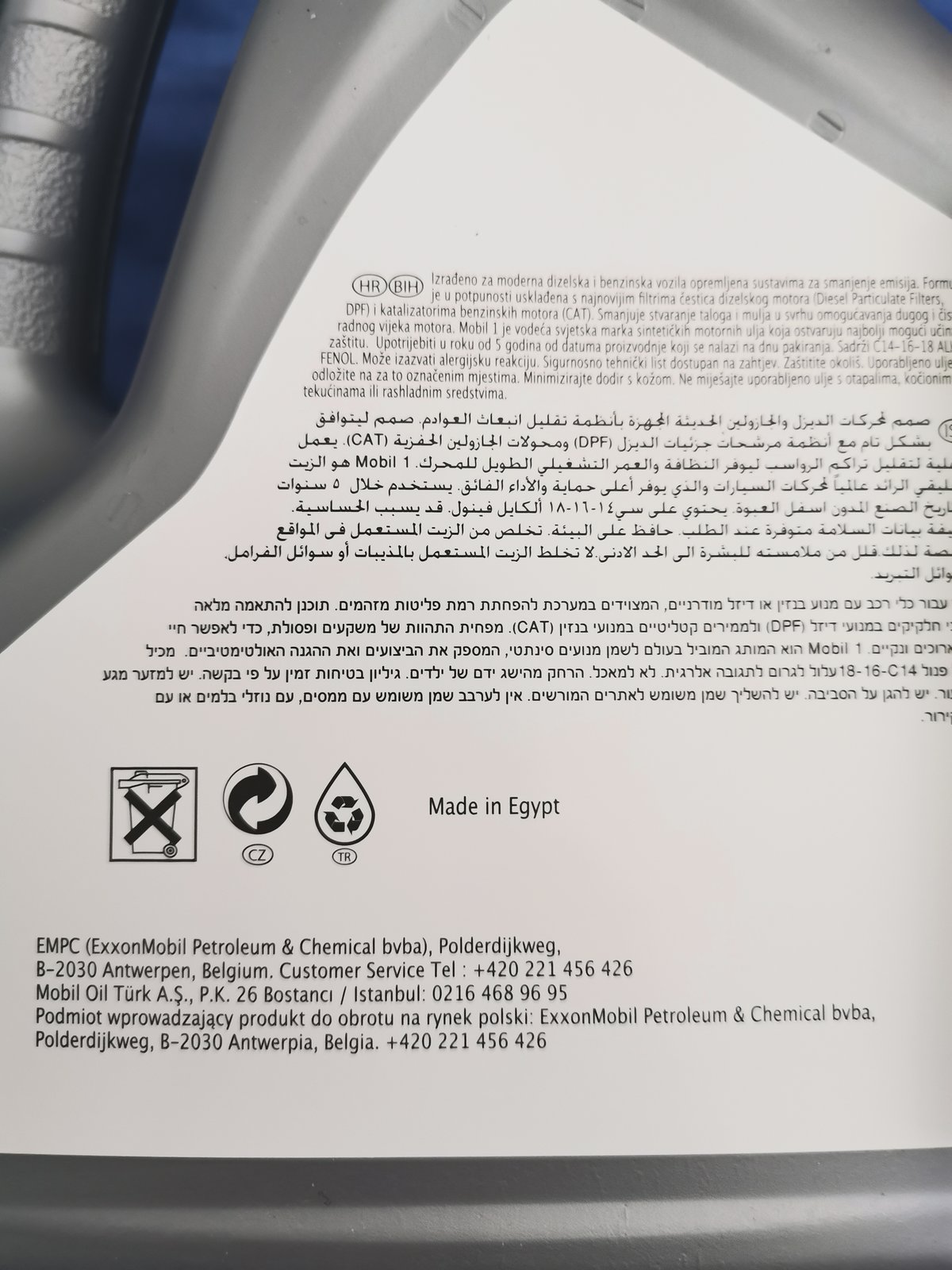

Коллеги, у меня диссонанс возник с этим маслом, я как бы в сомнении разумном пребываю. А лил я масло это не однажды в свой ВАГ турбированный и любымый мной, как правило, не реже раза в 10 тысяч и счастлив был мотор на масле этом, хоть дорого оно и было, как впрочем не дороже Роял Перпл. Итак, в последний раз я масло это приобрел и Made in Egypt  на нем я обнаружил, что нестрашно, подделку обозначили бы как иначе в супер-пупер государстве. Однако, напрягло меня другое. Знак Дексос 2 явилось мне на нем, что, впрочем, тоже и не сильно напугало. ЧТо ужас на меня навеяло, однако, то были допуски от ВАГ, что всегда были. И даже на литровом пузыре они остались, а на 4х литровом вдруг исчезли! Я в шоке тут же был, полез на сайт, о чудо! А сайт для моего мотора то масло мне советует и даже ничего не изменилось! И как мне быть? Вернуть мне в магазин и что иное приобресть или, напротив, без сомненья лить? Что делать мне, браты? Как дальше быть? Спасибо, дорогие, за внимание.
У Mobil1 ESP 5W-30 есть одновременно Dexos2 и 504/507 - это нормально. Если на твоей 4х литровой канистре Mobil нет 504/507, это не страшно, скорее всего внутри точно такое же масло. У мобила нет другой рецептуры, нет другого масла ESP 5W-30. Я бы не беспокоился об этом. Главное что бы это была не подделка.
Спасибо. Не заметил, что ответил. Я так и понял, что есть 2 типа ESP 5w30 вот это то и напрягло. Появилось Дексоз 2 на нем и исчезли вагоприсадки, да еще и египетское...Страх взял за турбомотор с прямым впрыском.. Благодарю.
24 минуты назад, Tal Bar сказал:
да еще и египетское
А могли бы Вы фотки этикеток крупным планом, пробки, батч-кода и самого масла выложить (если Вас сильно не затруднит).
Ну что скажешь?
А как вы можете прокомментировать то, что сервис по подбору на сайте Mobil настоятельно рекомендует это масло в моего корейца. Допуск заявлен как ACEAC2/C3.
5 часов назад, Tal Bar сказал:
Ну что скажешь?
Если вопрос ко мне, то ничего не скажу, т.к. с египетским Мобилом никогда дел не имел. Только США, Франция, Финляндия.
Фото попросил для изучения и общего развития. Судя по имеющимся спецификациям (Dexos2 и MB229.51) смело можно лить в Ваш мотор.
