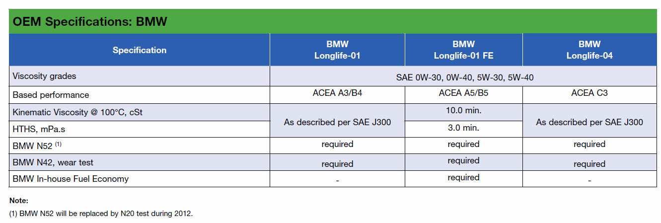

15 марта 20197 г Здравствуйте! Решил запостить и в ветке анализа, т.к. легче будет посоветовать видя под рукой результаты. Да и выше этот вопрос спрашивался, но решения так и не было. Много лет сижу на оил клубе, но зарегистрировался только сегодня т.к. возник тонкий вопрос. В общем, знающие, прошу вашей помощи. У меня BMW X5, 2011 год, пробег 122 тысячи, двигатель N57, 245лс, все полный сток. Владею почти три года и все время лил Mobil 1 ESP Formula 5W-30 каждые 7500км. Масло роскошное. Никаких претензий ни к шуму, ни к жору, ни к заводам в минус, всем доволен и рад, уходить даже не собирался. Но в конце прошлого года мобил подложило свинью и ESP Formula полностью заменило новое масло ESP 5W-30 анализы которого и представлены в этой ветке и у него теперь нет допуска BMW LL-04. Подскажите, пожалуйста, старожилы и знатоки: стоит ли продолжать лить ESP 5W-30 без допуска LL-04 или лучше стоит уйти на другое масло с четко обозначенным допуском LL-04? Благодарю! Изменено 15 марта 20197 г пользователем AntonK
15 марта 20197 г Автор AntonK сказать точно нельзя, считаю что это какие то игры маркетинга. BMW LL-04 никаких особенных требований не выдвигает, ссылается на требования стандарта ACEA C3 + два моторных теста N52 wear test и N42. Я бы оставался на этом масле, но советовать что то по понятным причинам не могу.

15 марта 20197 г 1 час назад, AntonK сказал: Здравствуйте! Решил запостить и в ветке анализа, т.к. легче будет посоветовать видя под рукой результаты. Да и выше этот вопрос спрашивался, но решения так и не было. Много лет сижу на оил клубе, но зарегистрировался только сегодня т.к. возник тонкий вопрос. В общем, знающие, прошу вашей помощи. У меня BMW X5, 2011 год, пробег 122 тысячи, двигатель N57, 245лс, все полный сток. Владею почти три года и все время лил Mobil 1 ESP Formula 5W-30 каждые 7500км. Масло роскошное. Никаких претензий ни к шуму, ни к жору, ни к заводам в минус, всем доволен и рад, уходить даже не собирался. Но в конце прошлого года мобил подложило свинью и ESP Formula полностью заменило новое масло ESP 5W-30 анализы которого и представлены в этой ветке и у него теперь нет допуска BMW LL-04. Подскажите, пожалуйста, старожилы и знатоки: стоит ли продолжать лить ESP 5W-30 без допуска LL-04 или лучше стоит уйти на другое масло с четко обозначенным допуском LL-04? Благодарю! Смело можете продолжать лить M1. Стандарты BMW, в целом, значительно "слабее" MB и VW. Например, по тесту N42 (RNT wear test): стандарт BMW предполагает проведение теста на износ в течение 350 часов, а у VW чтобы получить 504/507 этот норматив составляет 650 часов. N52 вообще тест ни о чём в сравнении с аналогичными мерсовскими тестами. Это Mobil 1 c C3, 229.51/52 и 504/507 - значит оно вам отлично зайдёт. В общем, не обращайте внимание на отсутствие допуска LL-04. Это чистый маркетинг и, возможно, часть картельного сговора, как писали выше...
