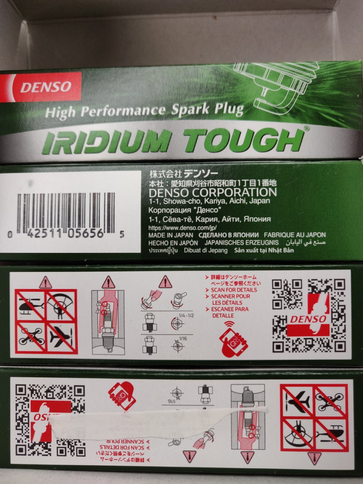

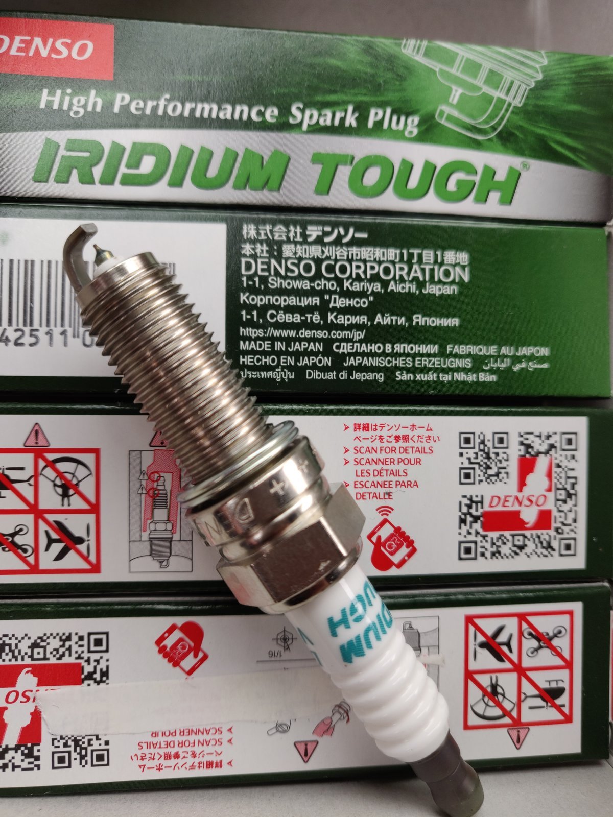

Уважаемые, так какие выбрать из иридиевых Denso? Покупка совсем не дешёвая, хочется наверняка приобрести.
Есть тут боярин который установил данные свечи?
GlobalPredictor  бери не ошибешься, конечно за 4к руб выходит, я на НЖК ездил, на рио, час лежат Денсо, ждут своего часа, но чуть ниже классом)

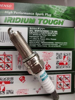

14 часов назад, исламыч сказал:
Начинаю отчёт об эксплуатации. Сегодня установлю и отпишусь позже.
Данные свечи но с другим артикулом и для другого двигателя показали пробег в 120 тысяч, после чего при осмотре они совсем не выглядели уставшими. Посмотрим как проявят себя эти.

GlobalPredictor , и номерочек сразу отпишите сюда пжлста.
исламыч , какие приготовили?
