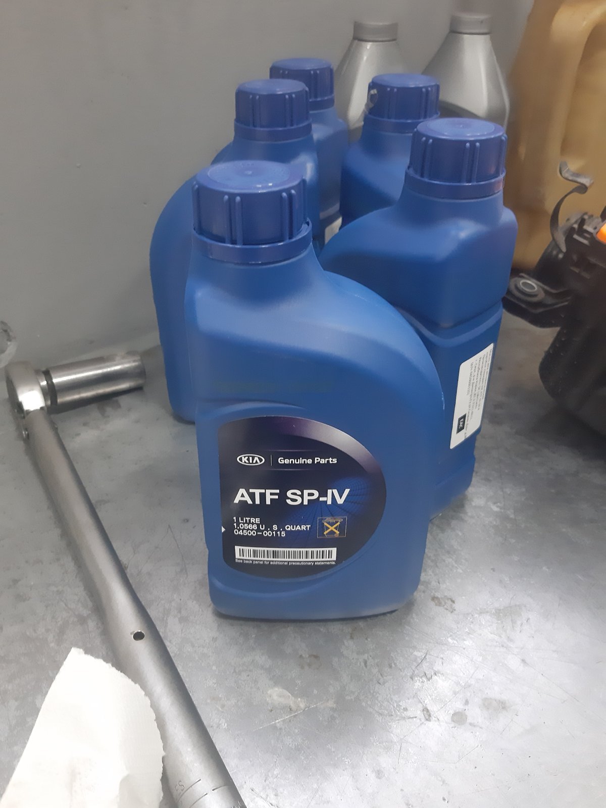

Коллеги, реши все таки жижу в акпп махнуть, у дилера ценник приятный на работы 1500руб.
и не гуманный на жижу- оригинал 1450руб/1л
вопрос собственно, сколько в итоге нужно 5,5 или 7,5?
и если тот же зик зальем, карета в тыкву не превратится?

4 литра вошло, ровно.
По ощущениям лучше стала щелкать передачи, сливаемая жила была прозрачна.
35786 км пробег
Средняя скорость 35км/ч
