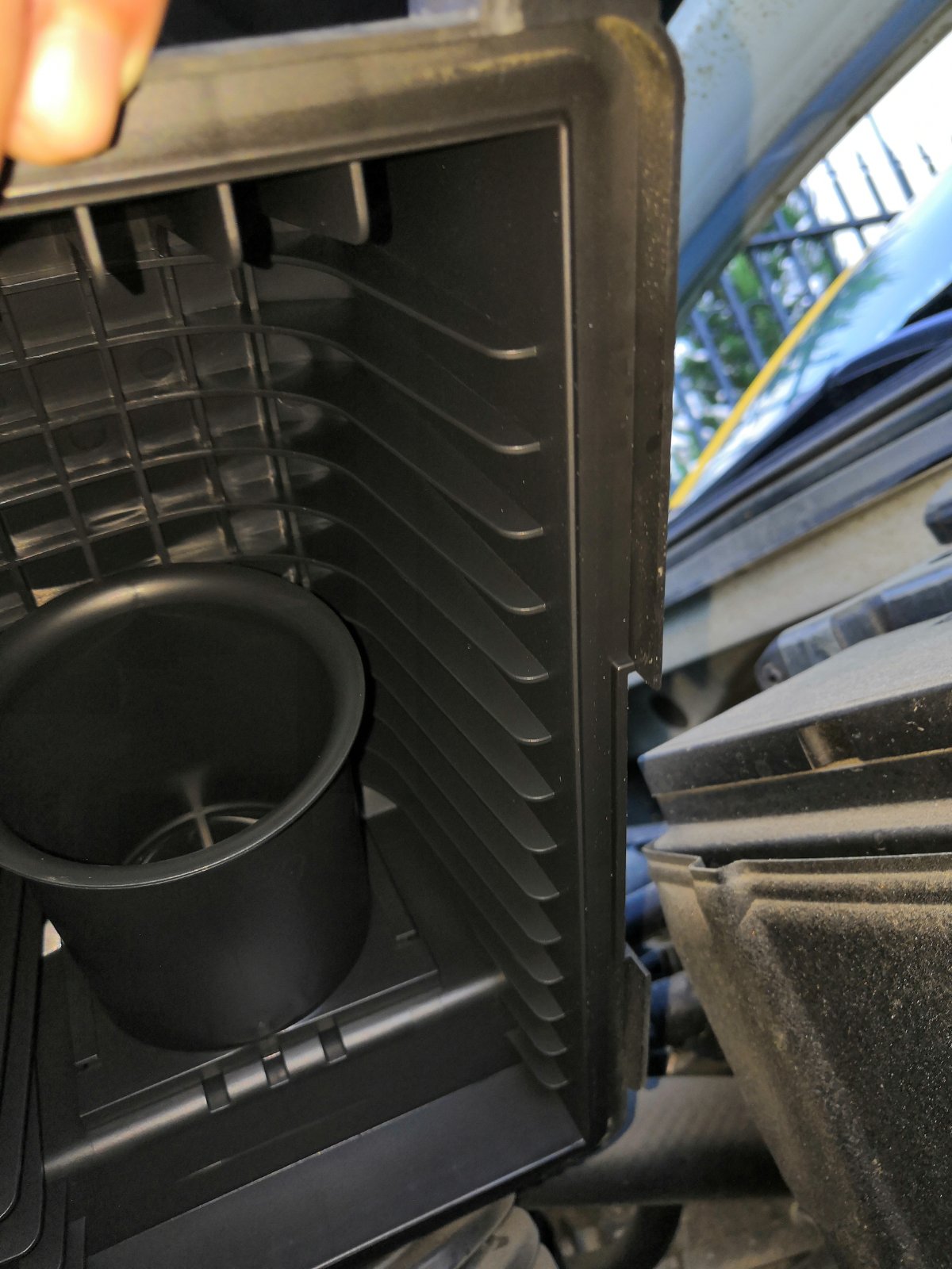

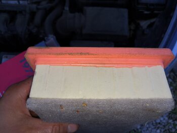

Про воздушный фильтр.
7500 км назад поставил Фильтрон. Показалось, что пропускает мимо прокладки в одном месте.
IMG_20210611_202548.thumb.jpg.ba51b50095755eaf62aafda4ab10ca8b.jpgIMG_20210611_202427.thumb.jpg.ff0a623b475e8b7f8fc81ce9f5a5a520.jpgIMG_20210611_202353.thumb.jpg.6ab624d8b4978ac79049fb0a8fc58818.jpgIMG_20210611_202327.thumb.jpg.30e29a57054ef47cabcc296f66dac0ac.jpg

Pavlic сколько ставил фильтрон-ы ни разу не было такого.
свечи я бы уже 2 раза поменял,стоят не так дорого
Kalinidos сейчас протёр всё, поставил оригинал. Понаблюдаю.
