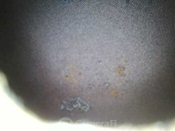

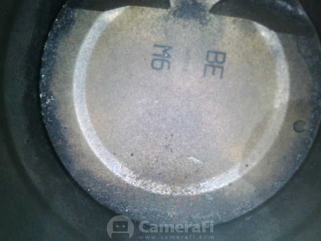

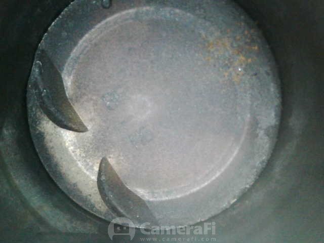

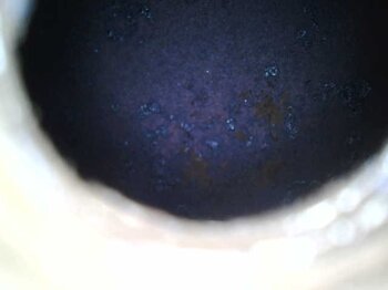

Поменял тут свечки после 50 000 и посмотрел цилиндры на 100 000, все отлично, едем дальше, стиль не поменялся, сменил АЗС на Газпром, за год стало чище) ну и никакого синтека)

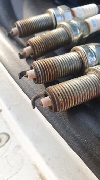

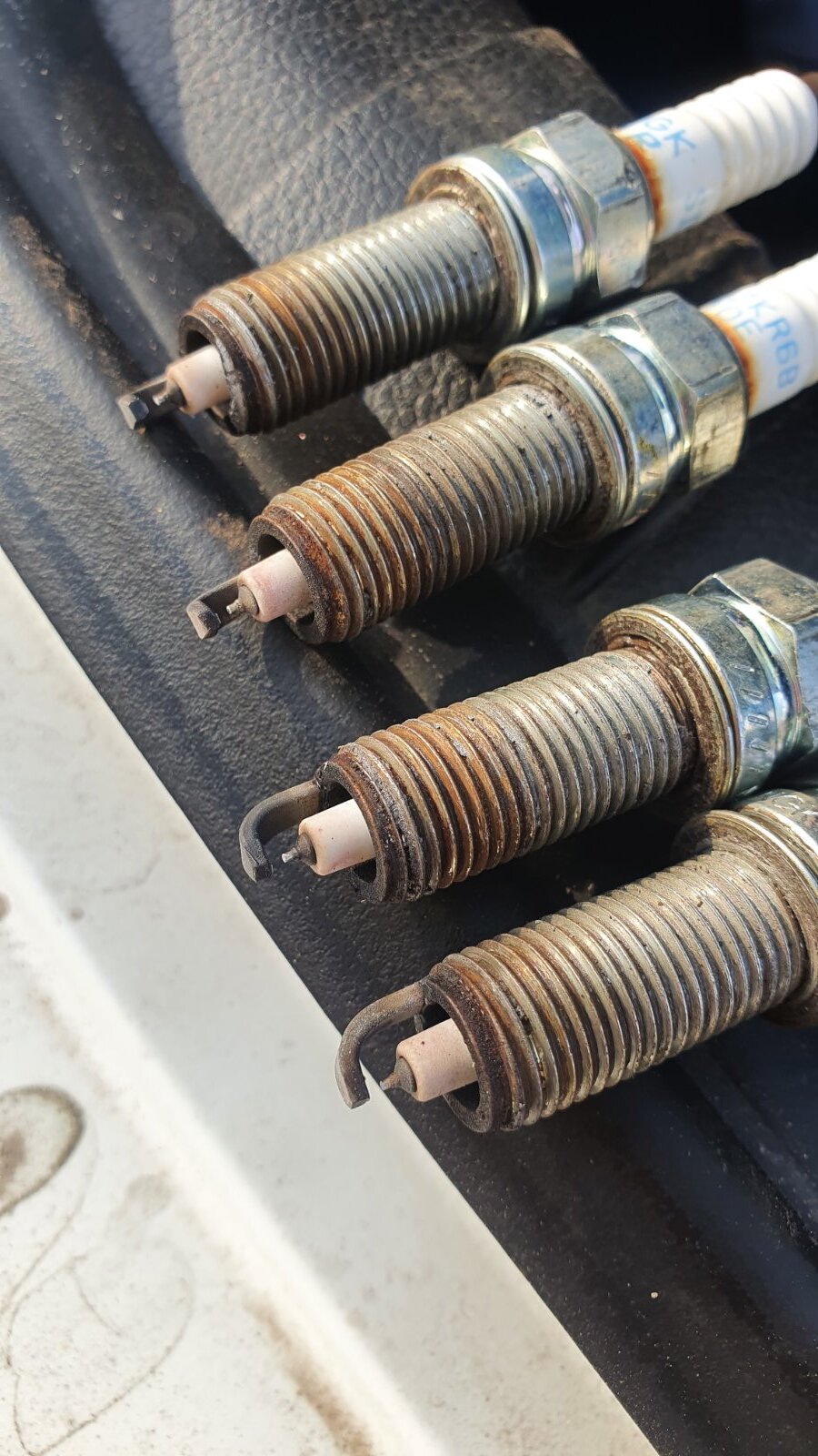

Зазор не измерял на походивших свечах? Сильно изменился за 50т.км? Какие-то симптомы для замены были? У меня стоят с двумя тонкими иридиевыми электродами. Уже 55т.к. Не смотрел их еще. Правда у меня трасса 100%.
Я менял просто для спокойствия,  зазоры не изменял. Визуально они нормально выглядят. У тебя версия покруче, тут попроще, но ходят долго, я их отложил.
Изменено пользователем kroshka4aplin
kroshka4aplin свечи, боковой, с нашлепкой или без? если без, то время менять, так только про запас оставить только
Изменено пользователем исламыч
Без нашлепки это обычные ngk SILZKR6B10E в коробке хенде 1884610060. Сейчас поставил ngk 94017 они попроще и подешевле.
