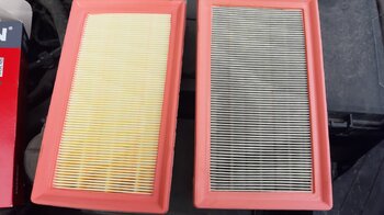

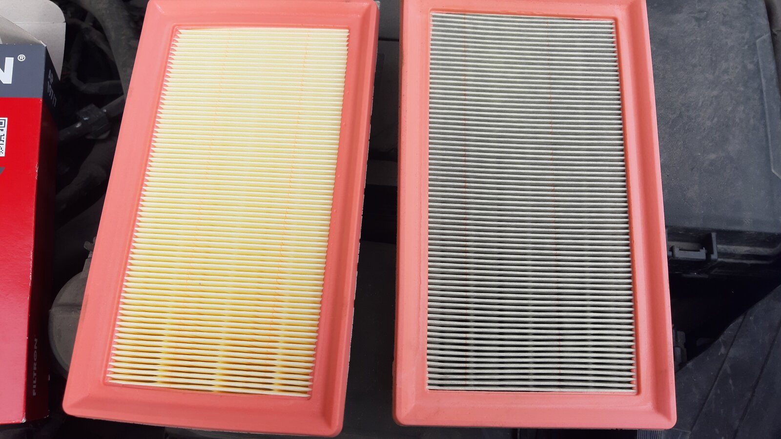

Пробег ровно 10 тысяч, для сравнения , так же для особо искушённых фото впуска после фильтра не оригинала.
Kalinidos не очень хорошо видно... Внутри прям девственная чистота или есть маленько пылюки?
Sour нажми на фото, можно будет увеличить.
Чистота как в операционной :good2:даже соринки нет
Kalinidos очень хорошо видно когда пальцем проводишь, главное что бы не оставалось "разводов"
