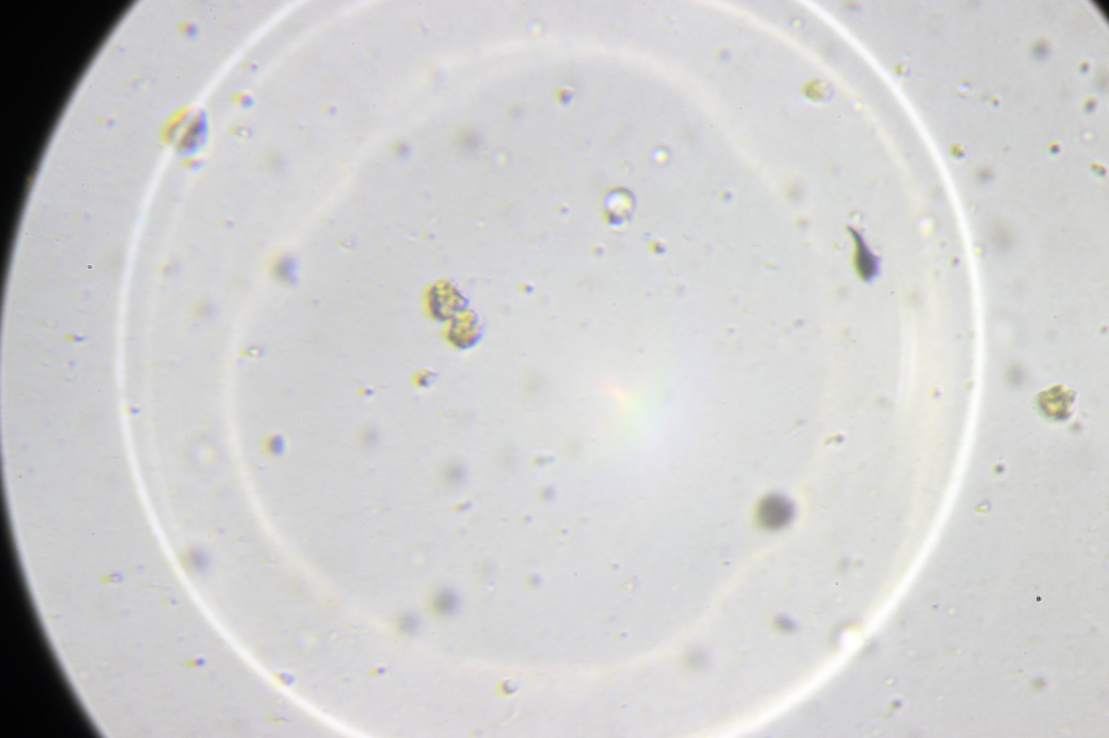

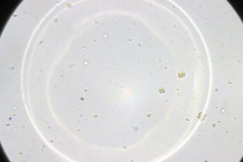

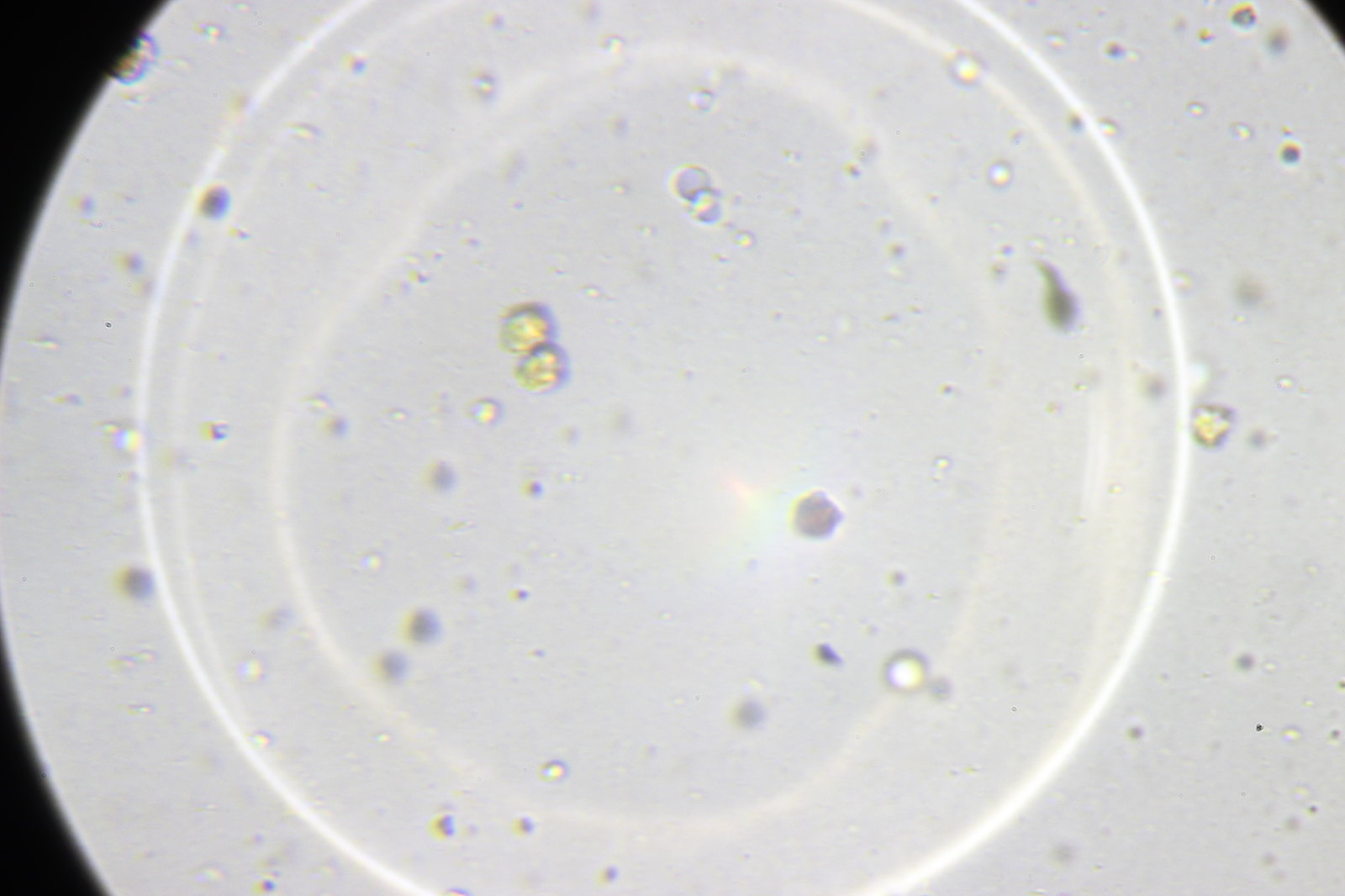

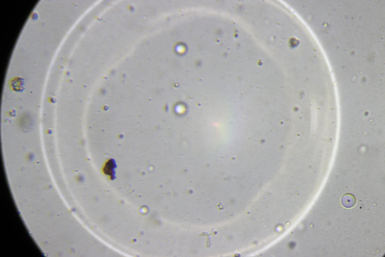

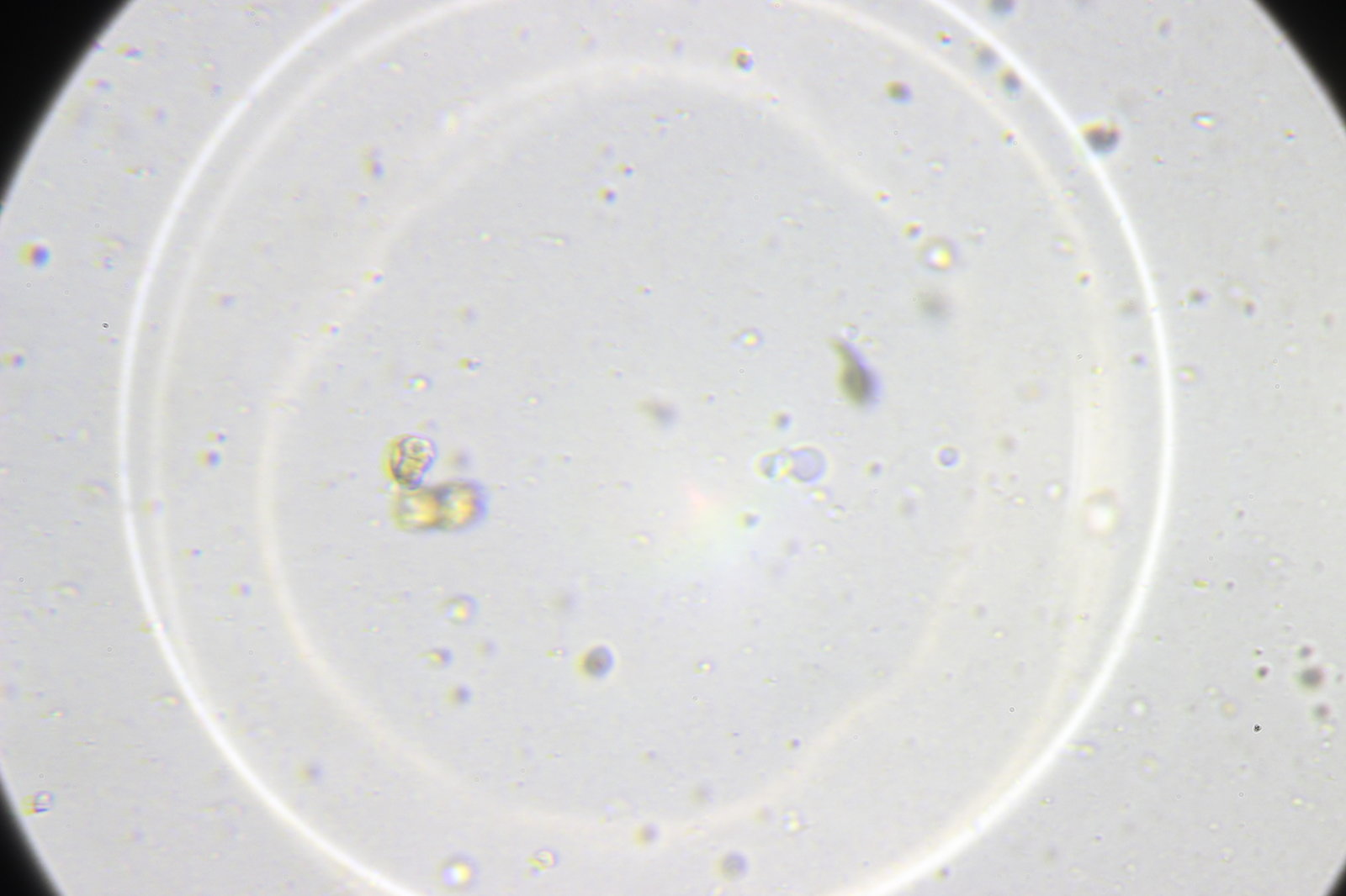

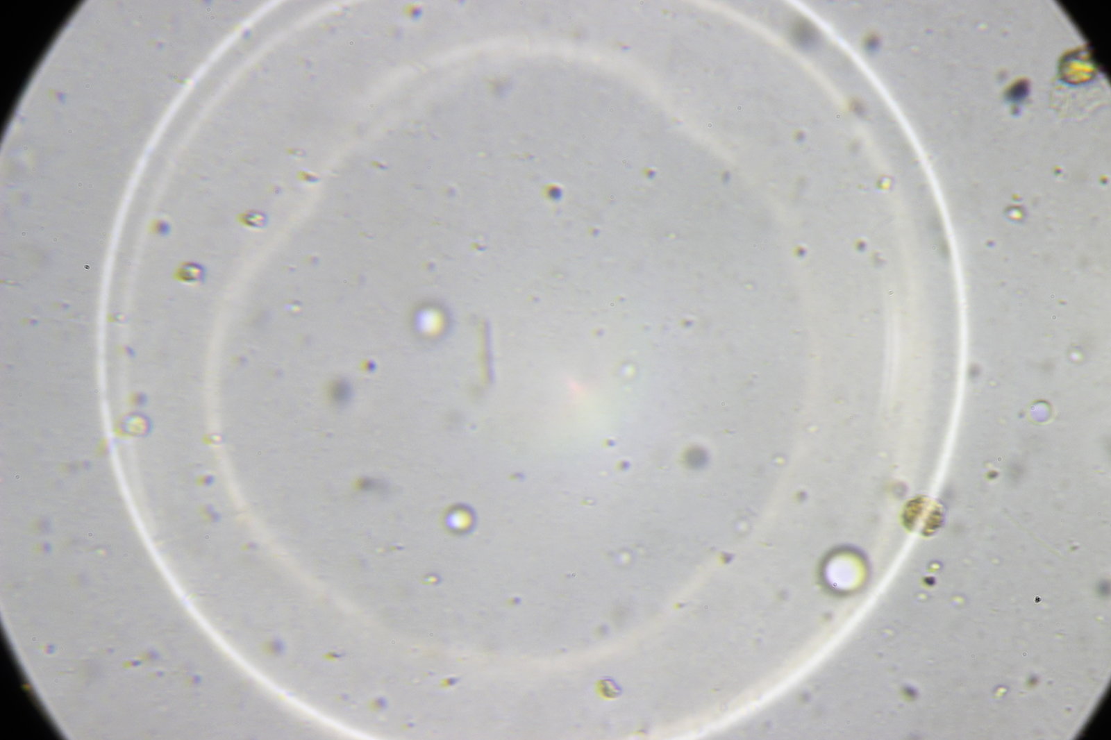

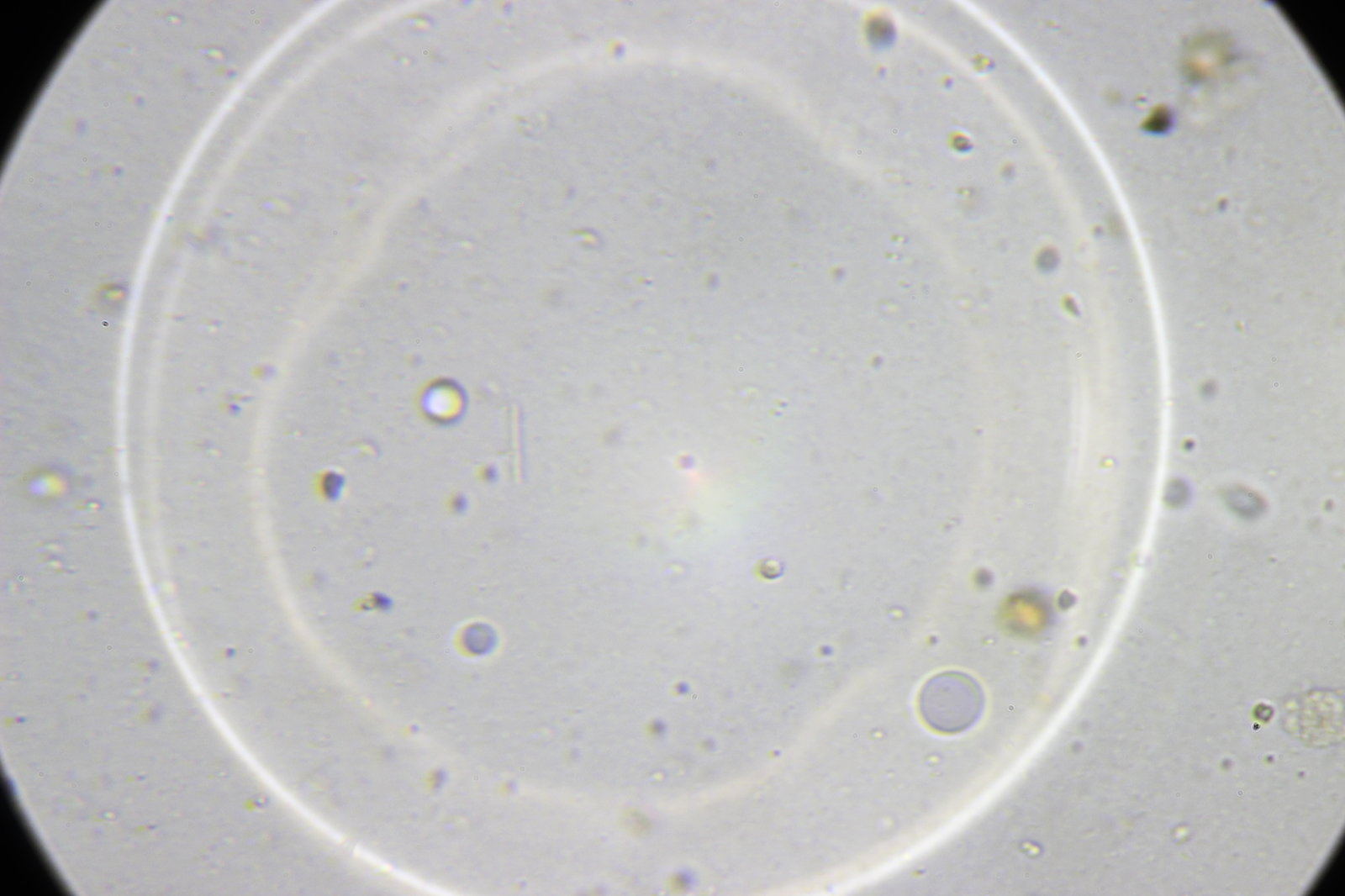

12 октября 20206 г 40 минут назад, Projector сказал: Еще раз потрогал , осадок довольно жирный , больше похоже либо на парафины , либо на полимерный загуститель Отобрал немного мути Неее, не тот это осадок , сразу видно без абразива
12 октября 20206 г Скрытый текст Ну похоже это именно полимерный загуститель и выпал в осадок в виде желтеньких корявеньких капелек , те что ровные - круглые и прозрачные - либо молекулы масла , либо парафины , есть еще темненькие какашки какие-то , может я коряво сфокусировался и поймал тень , либо это еще что-то , раз так легко полимерка выпадает в осадок без термического воздействия , остается только надеяться что этот загуститель не пригорит стремительно на кольцах Изменено 12 октября 20206 г пользователем Projector
12 октября 20206 г 37 минут назад, Projector сказал: остается только надеяться что этот загуститель не пригорит стремительно на кольцах Да уж и масло, вроде хорошее, и в доступе полно его, но и рисковать кольцами, не особо хочется

12 октября 20206 г Ну вообщем отстоялась немного соска в которую я фильтровал через НЕРА фильтр Татнефть Люкс 0w30 после взбалтывания, так по итогу переливая сейчас обратно из соски в канистру я увидел опять эту темно-желтую хрень в конце переливания , ближе ко дну соски , короче НЕРА фильтр не может отфильтровать эту полимерку и самое печальное , что эта полимерка заново и быстро выпадает в осадок , даже после интенсивного взбалтывания Изменено 12 октября 20206 г пользователем Projector

12 октября 20206 г Buran да понятно что многие на форуме будут воспринимать лабораторный анализ за реальный пруф с печатями и равнять его с 10-ю заповедями библии , а мои колхозные наблюдения и замечания других приобретателей Татнефть Люкс , которые обнаружили не только осадок желто-коричниевого цвета , то-ли ржавчина, то-ли полимерка , а некоторые при разрезании канистры обнаружили образив на ощупь пальцами, как реагировать на такие замечания покупателей масел Татнефть ? , то есть это не лаб анализ , не имеет печати, значит пруфом не является? Изменено 12 октября 20206 г пользователем Projector
12 октября 20206 г Мне без разницы хоть нафтан , хоть афтон , у меня канистра Idemitsu есть на работе , так в ней было еще больше полимерки на дне , ну так там и ИВ выше 220 , надо глянуть осталась она у меня или нет , но я тогда разрезать не стал жестянную канистру , посчитал что от длительного хранения более двух лет полимерка осела , на память вроде взболтал ее и залил куда-то это масло , надо проверить , конечно еще нужно будет доказывать что это оригинал , а не паленка , но шев лазерный точно не паленный , глянец зеркпльный на канистре есть , теперь буду разрезать все канистры , проверим и NOVUS titan, и Extreme и Mobil и Castrol и Shell Изменено 12 октября 20206 г пользователем Projector
