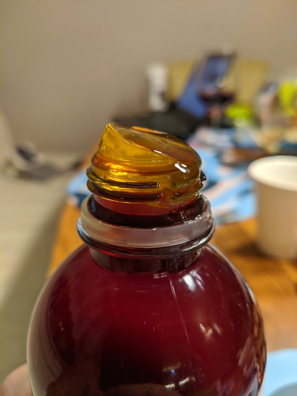

6 ноября 20206 г Всем привет. Взял банку mobil jet oil 2 и смешал с маслом в пропорции 50% на 50%, т.е. заготовил 4 бутылки по 0.5 литра, чтобы потом брать одну и при замене добавлять. Смешал с маслом ТАТНЕФТ ЛЮКС ПАО 5w30. Бутылки убрал в шкаф в темное место. Вчера достал и увидел следующее: вверху где идёт контакт с воздухом образовалась гелеподобная шапка толщиной сложно сказать какой, ну может 0.5 см. Если перевернуть бутылку, то шапка держится. Если взболтать , то растворяется. У кого-нибудь было такое? Предполагаю, что это из-за контакта с воздухом. Возможно при меньшей концентрации MJetOil такого не будет... Теперь хочу попробовать смешать в 5 литровой канистре 4 литра масла + 0.5 выше описанную бутылку. И посмотреть будет ли гелевая шапка на контакте двух сред....

7 ноября 20206 г 58 минут назад, smax999 сказал: Вот сфоткал Очень интересно. А если задать этот вопрос @SAE20?

7 ноября 20206 г 06.11.2020 в 14:19, smax999 сказал: Всем привет. Взял банку mobil jet oil 2 и смешал с маслом в пропорции 50% на 50%, т.е. заготовил 4 бутылки по 0.5 литра, чтобы потом брать одну и при замене добавлять. Смешал с маслом ТАТНЕФТ ЛЮКС ПАО 5w30. Бутылки убрал в шкаф в темное место. Вчера достал и увидел следующее: вверху где идёт контакт с воздухом образовалась гелеподобная шапка толщиной сложно сказать какой, ну может 0.5 см. Если перевернуть бутылку, то шапка держится. Если взболтать , то растворяется. У кого-нибудь было такое? Предполагаю, что это из-за контакта с воздухом. Возможно при меньшей концентрации MJetOil такого не будет... Теперь хочу попробовать смешать в 5 литровой канистре 4 литра масла + 0.5 выше описанную бутылку. И посмотреть будет ли гелевая шапка на контакте двух сред.... Это скорее полимерный загуститель выпал, только вверх из-за более низкой плотности, если при перемешивании исчезает, то ничего страшного. Poe не контачит с водой, воздух не причём. Изменено 7 ноября 20206 г пользователем sanchell

7 ноября 20206 г 1 час назад, sanchell сказал: Это скорее полимерный загуститель выпал, только вверх из-за более низкой плотности, если при перемешивании исчезает, то ничего страшного. Poe не контачит с водой, воздух не причём. Да. При перемешивании (взбалтывании) исчезает. Т.е. полимерный загуститель выпал из масла 5w30 из-за того, что в него добавили POE? Кстати, ещё на дне бутылки был белый осадок, завтра подробнее посмотрю...
