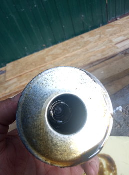

У меня интересный эффект от 4% jo2, первый раз за 70к пробега не доливал масло за 7к межсервисного интервала.
tek Может колпачки взбодрило )
4 часа назад, traffikante сказал:
Похоже что кольца, слилось чёрное, + фильтре кусочки нагара, примерно 1х1х0.5 мм.
кстати 70к - это моего пробега, общий почти 300к
Изменено пользователем tek
короче майонез очередной можно смело лить от 10 до 20% ПРОВЕРЕНО на личном опыте
