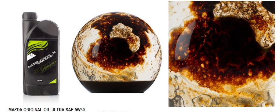

Очередной глупый вопрос от "Я" :blush:
В семье есть автомобиль Mazda 6 2.0 (GH)
Так же дома лежит два вида моторного масла. Два для меня (Mobil 1 0w40) и одно для вот этой Мазды (Mazda Original Oil SAE 5w30)
Требования к заливаемому маслу A5/B5 SL/CF 5w30
Я показал человеку всего две картинки и его мнение к маслу как то резко поменялось))
Вопрос: Что из этих двух масел посоветуете залить моему бате? Можно ли серьезно относиться к тесту прожарки масла? Может вообще я зря на него навел панику  :laugh:
Отмечу что спецификация Mobil 0w40 не имеет ничего общего с A5/B5 SL/CF 5w30 (но я себе залью, мне норм :up: )
