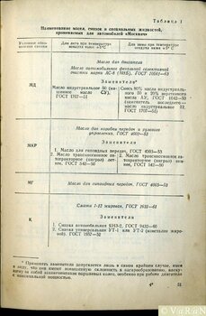

За счёт  низкокачественной базы, не выдерживающей продолжительную тепловую нагрузку.
9 часов назад, NAK сказал:
Можете привести примеры минералки низкого качества, которая закоксовывает кольца и не гадит в моторе?
По поводу "не гадит в моторе" врать не буду, но в отношении здесь на форуме полюбившегося М8В есть запрет на применение его в "Жигулях".
А в Москвиче-408, куда льётся М8В, есть разрешение использовать индустриальное масло вместо М8В, но при этом не давать двигателю полную нагрузку, т.к. это приводит к закоксовке колец.
1 час назад, nikvs сказал:
Современное М8в совсем не равно тогдашнему М8в.  Я так думаю.  И гост другой.  И получают скорее всего другими способами.

Только почему-то у современного М8В класс качества указан API SD, отменённый в 1971 году. Даже не хотя бы API SG. Ведь класс качества  может быть какой угодно.

Потому что присадок мало в нём.   Есть М8дм .  Оно SF.
41 минуту назад, знаток сказал:
Есть М8дм
Оно дизельное. И вряд ли SF.
Присадки не компенсируют закоксовку колец от плохой базы.
