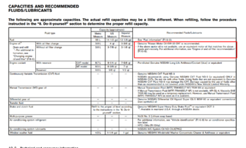

4 июля 20188 г Закреплён Прошу помочь с выбором масла для данного автомобиля. Инструкция предписывает заливать 5w30 acea A3/B4, но если я правильно понял из аналогичных тем, больше подходят масла с допуском C3 по причине непосредственного впрыска, где требуются масла мало-среднезольные. ТО планирую проходить у дилера со своим маслом, соответственно от мануала отступать не хочу. Отсюда вопрос, на какие масла обратить внимание, чтобы и в допуске А3/В4 и в тоже время небольшим значением зольности для интервала замены в 7500 км?

4 июля 20188 г Sychev163 , возможно будет полезным: https://www.google.ru/url?sa=t&source=web&rct=j&url=https://www.nissan-cdn.net/content/dam/Nissan/gb/Ownership/Maintenance%20repair/NISSAN%20LUBE%20CHART%202017.pdf&ved=2ahUKEwjE0Jysx_zbAhVCjywKHVJGBvoQFjAIegQICBAB&usg=AOvVaw1DQPva2RcnFQYJO-5VZun7 И про само масло: https://proautomasla.ru/nissan/motor-oil-fs-5w30-a5-b5.html Изменено 4 июля 20188 г пользователем apologize
4 июля 20188 г Sychev163 , вот мануал английский (про рынок США уже не веду речь там 0w-20 рекомендуют) : https://www.google.ru/url?sa=t&source=web&rct=j&url=https://www.qashqaiforums.co.uk/uploads/770/MAINTENANCE_-_Recommended_Fluids_and_Levels.pdf&ved=2ahUKEwjkg_rOroXcAhVCMJoKHVFKA9MQFjAOegQIBBAB&usg=AOvVaw1m-X7GnKOvlUQq4r6b4Mwo
4 июля 20188 г Мануал Канады на Nissan Qashqai c двигателем MR20DD https://www.nissan.ca/content/dam/nissan/ca/owners/manuals/Qashqai/2017-Nissan-Qashqai.pdf Как раз API SN ILSAC GF-5 с низким содержанием фосфора для жизни катализатора и невысокой золой для прямовпрыскового мотора. Климат Канады очень близок к нашему. Масла можно лить вот такие: 0W-20 API SN ILSAC GF-5 Amsoil XL Extended Life 0W-20 - лаб. анализ Akkora PRO 0W-20 Hybrid - лаб. анализ Everest Full Synthetic Motor Oil 0W-20 API SN - лаб. анализ Eurol Evolence 0W-20 - лаб. анализ Extreme VR1 0W-20 - лаб. анализ Honda Ultra Leo 0W-20 API SN - лаб. анализ Toyota Motor Oil 0W-20 API SN 08880-12205 жестебанка NEW - лаб. анализ Toyota 0W-20 API SN 08880-10505 жестебанка - лаб. анализ Idemitsu Zepro 0W-20 API SN - лаб. анализ Fuchs Titan Syn SN 0W-20 - лаб. анализ NGN Future 0W-20 - лаб. анализ Kixx G1 0W-20 API SN - лаб. анализ Lexus 0W-20 Advanced Fuel Economy Lexus Hybrid Drive - лаб. анализ Lukoil Genesis Special FE 0W-20 API SN - лаб. анализ MAG1 Dexos1 0W-20 API SN - лаб. анализ Mobil1 0W-20 - лаб. анализ Mobil Advanced Fuel Economy 0W-20 API SN - лаб. анализ Motul 8100 Eco-lite 0W-20 API SN Motul Hybrid 0W-20 - лаб. анализ Moly Green Hybrid-Car 0W-20 - лаб. анализ Wolf Ecotech 0W-20 FE - лаб. анализ Petro-Canada Supreme Synthetic 0W-20 - лаб. анализ Profix 0W-20 API SN ILSAC GF-5 - лаб. анализ TCL Zero Line 0W-20 API SN - лаб. анализ Unico 0W-20 API SN - лаб. анализ Kendall GT-1 Full Synthetic with Liquid Titanium 0W-20 - лаб. анализ United Eco Elite 0W-20 API SN - лаб. анализ Valvoline Synpower 0W-20 API SN - лаб. анализ S-Oil Dragon 0W-20 API SN - лаб. анализ S-Oil Seven Red1 0W-20 API SN - лаб. анализ Shell Helix Ultra 0W-20 API SN - лаб. анализ Wolf Ecotech 0W-20 D1 FE свежее (Dexos1 Gen2) - лаб. анализ Особенно масла Dexos1 Gen2 которые совсем недавно появились, в них еще меньше зольность 0.84-0.9... Petro-Canada Supreme Synthetic 0W-20 Wolf Ecotech 0W-20 D1 FE свежее (Dexos1 Gen2) - лаб. анализ Так же отличный вариант в вязкости 5W-30 Mobil1 x1 5W-30 - лаб. анализ (тоже зола не высокая) Но если все таки хотите придерживаться требований российского мануала и ACEA A3/B4 то посоветую вот это масло, как масло с самой низкой зольностью из полнозольников. Shell Helix Ultra 5W-30 - лаб. анализ (единственное его нужно поискать, не везде есть)
