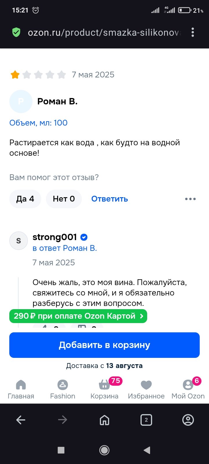

26.07.2025 в 07:10, Dmitry A сказал:
Для ограничителей дверей подарили эту смазку, уже пробую её, может кто знает что это за "бяка" и какой будет результат?
https://ozon.ru/t/RdqFttG
По отзывам "отличная" смазка, на мыльной основе:
Изменено пользователем Dm17rik
Спасибо, за компетентный отчёт.:D

27.07.2025 в 11:22, Dm17rik сказал:
Screenshot_2025-07-27-15-33-02-213_com.opera.browser.jpgд
интересно какого года она раз успела заплесневеть...
 может сметана????или что то из молочки.
я ниразу не видел что нефтепродукты покрывались плесенью.
