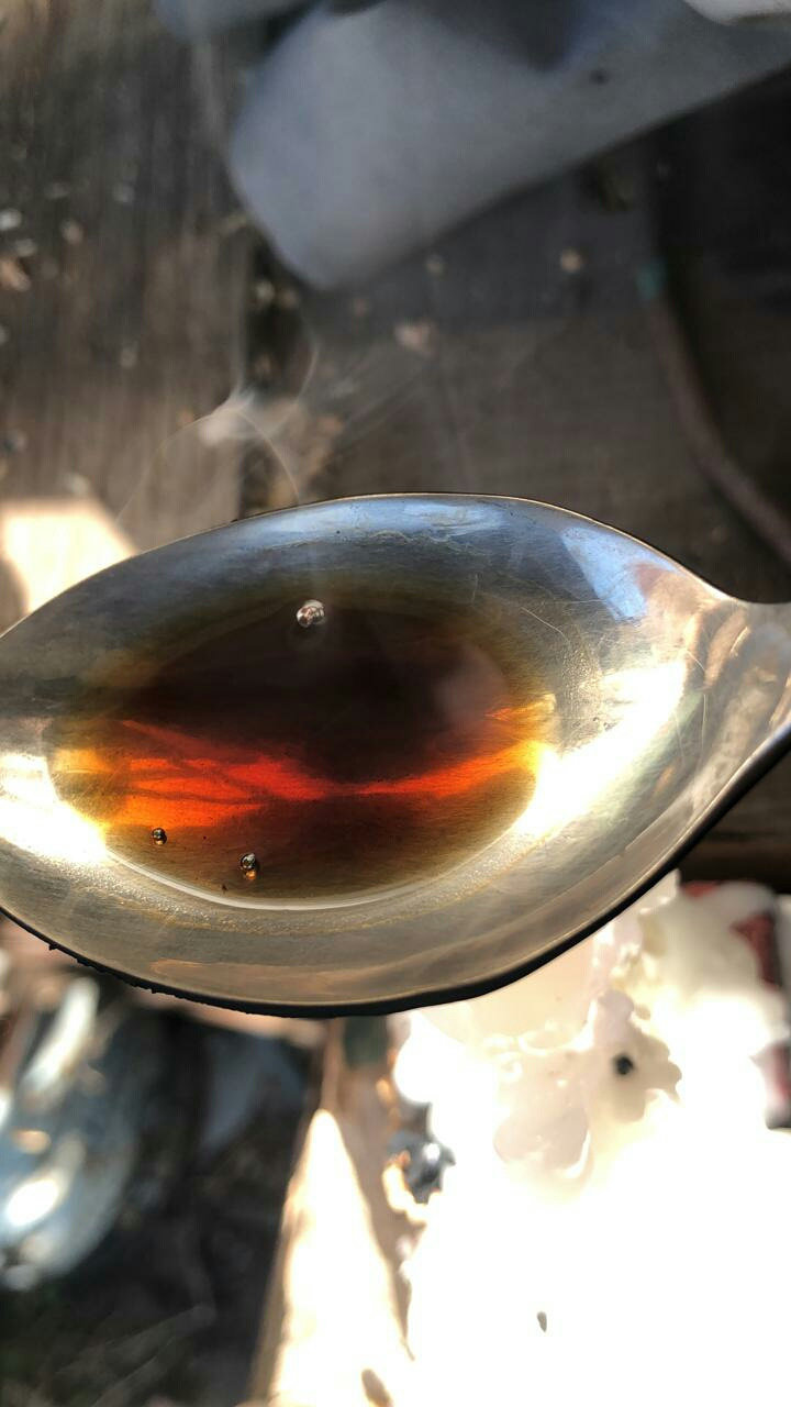

Neste Pro F 5W-30 отработка на Toyota Hilux 2.5 после 4763 км.

Да-да! Сам залил его летом, в процессе завлёк на него  ещё 4-х владельцев 2,0л моторов корейских, все в один голос отозвались об исключительно мягкой и тихой работе моторов именно на этом масле от Несте начиная с холодного запуска.;) Сам пока ещё не разобрался, от чего же у меня верх поршней как-то, можно сказать, резко покрылся сплошным лёгким нагаром, не то от бенза, не то от зольности масла. До заливки Несте было почище на поршнях: https://www.drive2.ru/l/539887423224547056/

а вот это должно быть первым в списке проверки) Имхо дело точно не в данном масле, тоже вот малехо остатки его пожарил, результат отменный:good3: Не хочется конечно пиарить масло, но тем не менее очень классное оно для А5/В5, в работе тихое тихое, я даже поражен мой 1zz гораздо тише и мягче работает, нежели ранее на Ильсаках с молибденом) А тут еще залил его совместно с популярной на данном ресурсе присадкой Eurol Engine Treat так вообще сказка, теперь слышу как ролики поджуживают и пора их менять)

Согласен с тобой почти полностью! Найди на 1-2-й страничке мои посты с прожаркой, там красота полнейшая против того же Тотала HKS 5w-30.

Оно и в самом деле - шикардосовское при цене на него, при технологии изготовления и качестве маслобазы.;)
