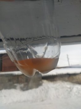

Масло приятное в работе! При первой же заливке, сразу почуствовал как мягко начал мотор работать, а выехав на трассу так вообще "обалдел" как мотор раскручивается очень легко и без рева, но уходит оно охотнее, нежели чем Ильсаки азиатские, не знаю с чем связано, может что мотор стал чаще раскручивать) И еще один момент не понятен, масло я как понял базируется на фирменной Nexbase, кряк 3+  но уже при небольшом минусе наблюдается парафинизация, как будто 2 группа, а перетекает бодро ни чего не скажешь. Вот фото на улице -8-9 градусов.
444815160_WhatsAppImage2020-01-14at13_03_02.thumb.jpeg.a562d15f1b3cc0007b5e77413e72e869.jpeg
Изменено пользователем Mikhalev28
2 часа назад, Mikhalev28 сказал:
Mikhalev28 , это масло и ему подобные от Neste с NexeBase+ и в самом деле мягко и комфотрно заходят во многие моторы. Подобных отзывов слышно довольно много. Но, про угар его в некторых моторах говорит скорее всего не тенденция самого масла, а особеность ЦПГ самих моторов. К примеру, в неушатанных корейцах оно ни у кого не угорает практически за весь разумный интервал замены (в пределах 10 тыс.км).
Я это самое масло не один раз для чистоты эксперимента выжаривал в "ноль" в тандеме с иными маслами в 30-й вязкости, именно эта Несте показывала совсем не заурядные показатели на выпарку, для примера Тотал HKS много быстрее выгорал, оставляя после себя кучу шлакового дерьма. На стр.1-2 кажется есть мои посты с прожарками. И мутнеет оно для кряка совсем не значительно, это в сравнении со множеством иных.
