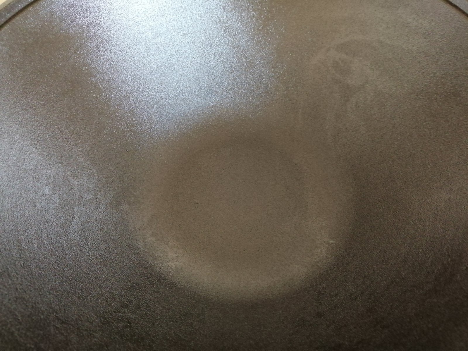

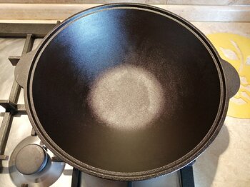

Заказал вок от камской посуды, как придёт сделаю пару фото.
Получил, вроде неплохо все
spieler :good2: Магнит липнет?
В инструкции что написано, он уже подготовлен или надо прокаливать от технического масла?
Только что, Pechnik сказал:
Липнет. Да, прокаливать нужно.
spieler А выглядит как будто уже подготовлен, видимо отполирован хорошо
Pechnik так и есть, подготовил, сейчас буду испытывать))
