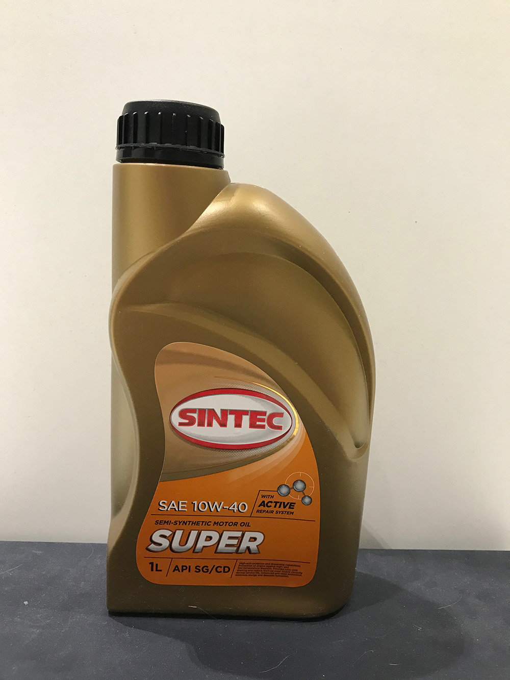

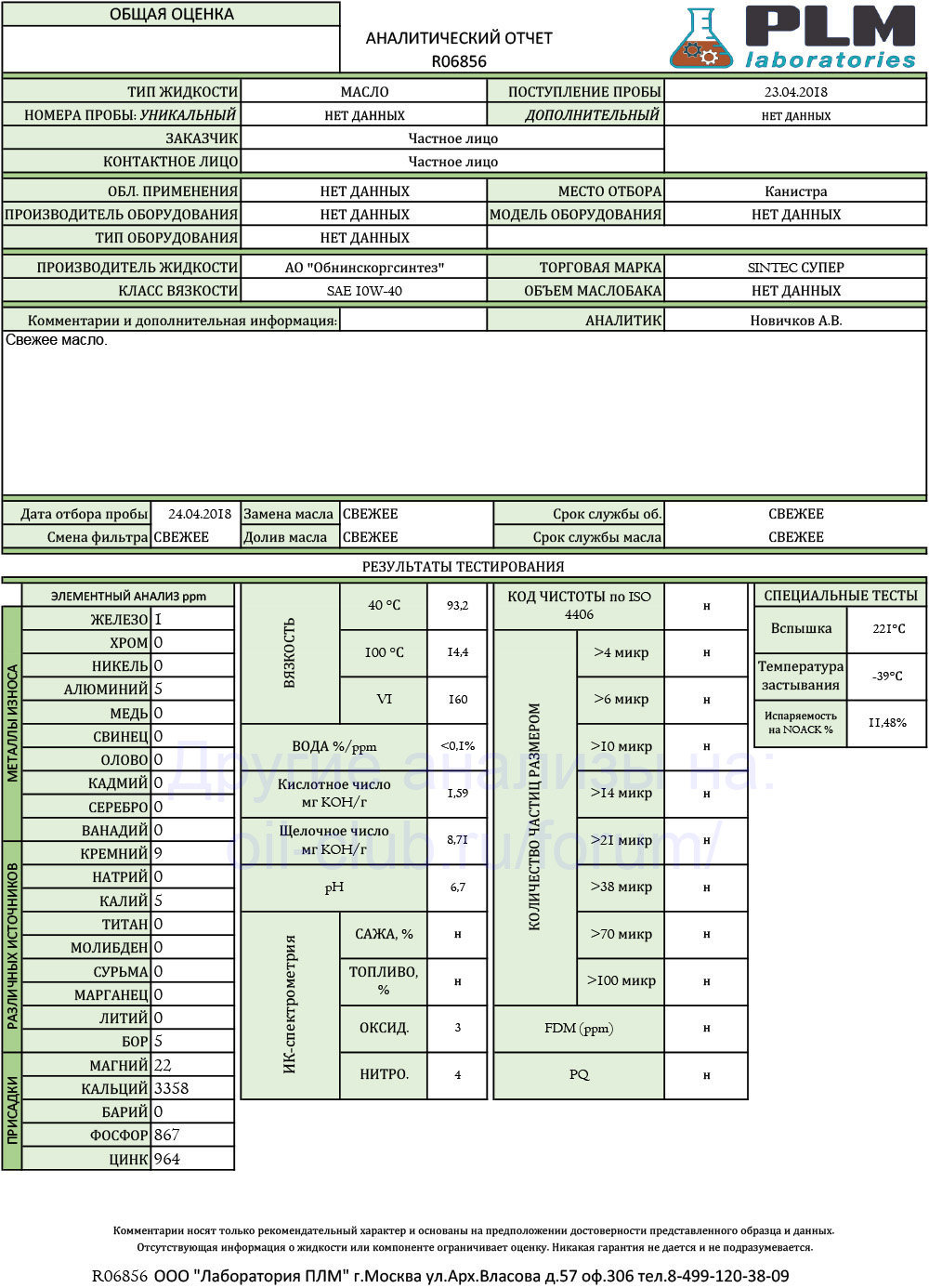

Популярное сообщение PavelM 72 Опубликовано: 2 мая 2018 Популярное сообщение Поделиться Опубликовано: 2 мая 2018 Sintec Super 10W-40 API SG/CD свежее Масло заявлено как: API SG/CD. 1) Масло удовлетворяет стандарту SAE по вязкости и может называться xx-W40. 2) Вязкость при 40С = 93,2 - для 10W-40 это нормальное значение. 3) Вязкость при 100С = 14,4 - не низкая, дополнительно защищает мотор густой вязкостью. Экономичным среди 10W-40 это масло назвать нельзя, не его стихия, скорее крепкая 10W-40 в своем классе. 4) Индекс вязкости = 160 - норма. 5) Температура вспышки = 221С - для полусинтетического масла основанного на гидрокрекинге VHVI+минеральное масло 1 группы - не плохо. 6) Температура застывания -39С - это масло по стандарту SAE, уместно использовать при температурах до -25С, во многих мануалах авто-производителей до -20С. То есть, оно укладывается с запасом. В более низкие температуры, лучше переходить на 5W-40, 0W-40. 7) Щелочное число = 8.71 - на самом деле, щелочное число еще выше - около 10, потому что это масло протестировано методом ASTM D 4739, который "занижает" щелочное на 1-1,5 единицы. По факту имеем масло с высоким щелочным числом и хорошими моющими/нейтрализующими свойствами. 8) Кислотное число = 1,59 - теоретически, у масла есть большой запас до сработки, низкое кислотное число будет дольше подрастать с пробегом масла. 9) pH кислотность = 6.7 - низкое, но боюсь что оно занижено. В свежих маслах pH около 7-7.5 обычно. 10) Испаряемость масс NOACK, в течении часа при температуре 250С - 11,9% - для полусинтетики нормально. 11) Масло содержит противоизносные присадки ZDDP, на основе фосфора и цинка. Много кальция - это моющие присадки. Вывод: За свою ультра-дешевую цену (порядка 450-500р за 4л) это масло можно назвать отличным по цена/качество. Ввиду его "густых" вязкостных характеристик можно посоветовать владельцам автомобилей страдающих угаром масла. А так же, можно использовать практически во всех отечественных автомобилях ВАЗ, ГАЗ, УАЗ. Конечно не стоит забывать что это простой стандарт API SG/CD и нужно менять его короткими интервалами смены, не затягивая. Хорошие моющие свойства - высокое щелочное число. Все параметры в норме. (описал torcon). Артикулы коды для заказа в интернет магазинах: 801893 - Sintec Super 10W-40 API SG/CD 1L 801887 - Sintec Super 10W-40 API SG/CD 4L 801908 - Sintec Super 10W-40 API SG/CD 4L (акционное) 801894 - Sintec Super 10W-40 API SG/CD 4L 801895 - Sintec Super 10W-40 API SG/CD 5L 11 Цитата Ссылка на сообщение Поделиться на других сайтах

Популярное сообщение torcon 64 365 Опубликовано: 3 мая 2018 Популярное сообщение Поделиться Опубликовано: 3 мая 2018 описал масло. Масло заявлено как: API SG/CD. 1) Масло удовлетворяет стандарту SAE по вязкости и может называться xx-W40. 2) Вязкость при 40С = 93,2 - для 10W-40 это нормальное значение. 3) Вязкость при 100С = 14,4 - не низкая, дополнительно защищает мотор густой вязкостью. Экономичным среди 10W-40 это масло назвать нельзя, не его стихия, скорее крепкая 10W-40 в своем классе. 4) Индекс вязкости = 160 - норма. 5) Температура вспышки = 221С - для полусинтетического масла основанного на гидрокрекинге VHVI+минеральное масло 1 группы - не плохо. 6) Температура застывания -39С - это масло по стандарту SAE, уместно использовать при температурах до -25С, во многих мануалах авто-производителей до -20С. То есть, оно укладывается с запасом. В более низкие температуры, лучше переходить на 5W-40, 0W-40. 7) Щелочное число = 8.71 - на самом деле, щелочное число еще выше - около 10, потому что это масло протестировано методом ASTM D 4739, который "занижает" щелочное на 1-1,5 единицы. По факту имеем масло с высоким щелочным числом и хорошими моющими/нейтрализующими свойствами. 8) Кислотное число = 1,59 - теоретически, у масла есть большой запас до сработки, низкое кислотное число будет дольше подрастать с пробегом масла. 9) pH кислотность = 6.7 - низкое, но боюсь что оно занижено. В свежих маслах pH около 7-7.5 обычно. 10) Испаряемость масс NOACK в течении часа при температуре 250С - 11,9% - для полусинтетики нормальная величина. 11) Масло содержит противоизносные присадки ZDDP, на основе фосфора и цинка. Много кальция - это моющие присадки. Вывод: За свою ультра-дешевую цену (порядка 450-500р за 4л) это масло можно назвать отличным по цена/качество. Ввиду его "густых" вязкостных характеристик можно посоветовать владельцам автомобилей страдающих угаром масла. А так же, можно использовать практически во всех отечественных автомобилях ВАЗ, ГАЗ, УАЗ. Конечно не стоит забывать что это простой стандарт API SG/CD и нужно менять его короткими интервалами смены, не затягивая. Хорошие моющие свойства - высокое щелочное число. Все параметры в норме. (описал torcon). 7 Цитата Ссылка на сообщение Поделиться на других сайтах

Ярослав02 430 Опубликовано: 20 мая 2018 Поделиться Опубликовано: 20 мая 2018 1. Можно ли на основе данных анализа спрогнозировать зольность ? 2. Есть параллельная Синтеку линейка под названием Синтойл. Это клоны ? 0 Цитата Ссылка на сообщение Поделиться на других сайтах
torcon 64 365 Опубликовано: 20 мая 2018 Поделиться Опубликовано: 20 мая 2018 1. Да зольность здесь 1.15-1.23 пакет Lubrizol как ты в другой теме и определил. http://www.oil-club.ru/forum/topic/33313-akkora-5w-40-synthetic-svezhee/ http://www.oil-club.ru/forum/topic/12182-gtoil-gt-extra-synt-5w-40-svezhee/ http://www.oil-club.ru/forum/topic/7300-gtoil-gt-extra-synth-5w-40-svezhee/ 2. Как я понимаю Sintec новое название просто, раньше был Sintoil - одно и тоже. 1 Цитата Ссылка на сообщение Поделиться на других сайтах
Ярослав02 430 Опубликовано: 20 мая 2018 Поделиться Опубликовано: 20 мая 2018 (изменено) 43 минуты назад, torcon сказал: 1. Да зольность здесь 1.15-1.23 пакет Lubrizol как ты в другой теме и определил. О, нашёл ! Заявляют 1.14 % Кстати, в их декларации ЩЧ заявляется как 7.7. И ими-же тут-же заявляется зольность 1.14% Какое-то несоответствие, как по мне, даже если и ЩЧ мерилось занижающим методом. Из анализа же следует, что это классический полнозольник. То есть, заявляемая ими зольность скорее всего близка к правде, а вот с ЩЧ обнинцы накосячили, и это обидно. Причём это не единичная описка, т.к. на этот продукт с другими вязкостями тоже указывается подозрительно низкое ЩЧ. Изменено 20 мая 2018 пользователем Ярослав02 0 Цитата Ссылка на сообщение Поделиться на других сайтах
Normet 4 700 Опубликовано: 20 мая 2018 Поделиться Опубликовано: 20 мая 2018 352 рубля у моего поставщика. Взял пару канистр для промывочных целей. 0 Цитата Ссылка на сообщение Поделиться на других сайтах
prv21 4 521 Опубликовано: 20 мая 2018 Поделиться Опубликовано: 20 мая 2018 Люминя 5, а молибдена нет.....Чей-то косяк..... 0 Цитата Ссылка на сообщение Поделиться на других сайтах
