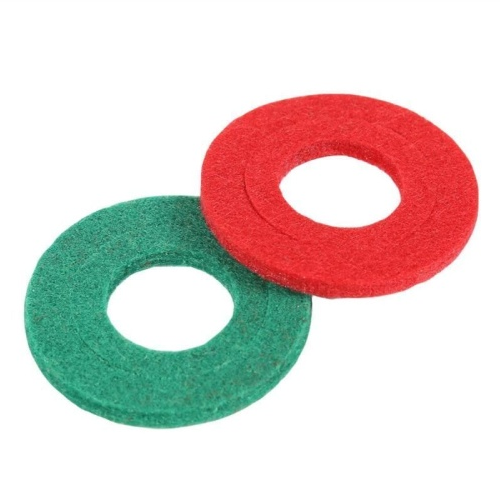

Под нагрелась в свое время, тонкая минусовая. Нужен войлок типа такого.
Изменено пользователем hik
