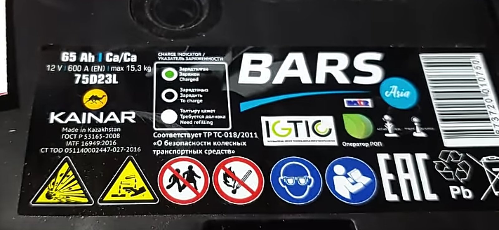

Если новый, то присмотрись и приценись к кайнаровским продуктам
Изменено пользователем kam69
3 минуты назад, kam69 сказал:
С таким напряжение борт. сети самое то.
Изменено пользователем hik

У  меня был 5 летний кайнар такой, за 8ч падала напруга  до 12.7в и мог стоять месяц с таким НРЦ , пусковой  ток выше этикетки, жизни 86%, сопротивление не критичное а емкости в нем  40% примерно. Был  еще оди- напряжение сваливается моментально до 11.5в нагрузку держит 9.5в Козы не было  летом машину заводил.
7 минут назад, hik сказал:
Мне тоже продукты Кайнар нравятся, и у АКБ с нрц 11,5в все банки хоть и полудохлые, но живы пока и рогатая ещё не бодает, но и не далеко пасётся :D
