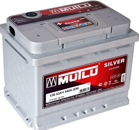

Всех приветствую.
Как я понял, что "современную" кальциевую батарейку (у меня Mutlu Calcium Silver 563 108 055 такой:
аккумулятор возраста около 4+ лет), не получится нормально зарядить старым "не особо умным" зарядником (у меня Десульфатирующее зарядное устройство ТОН 12в5а:
fd423b2s-960.thumb.jpg.7b41c361d66577e5b2fd46cc7917d6f3.jpg)?
10 минут назад, Shurick сказал:
Всех приветствую.
Ну народ тут писал ранее что стоит поставить после зарядки на машину и типа все размещается и расслоение уйдет...У меня раньше не уходило на машине когда ездил, так что фиг знает, мож я аккуратно езжу..Хотя как на турбомоторе можно аккуратно ездить :D.
Shurick таким зарядником вы вероятно не сможете зарядить свою мутлу полностью, НО, зарядить ее настолько что бы использовать без проблем на борту своего авто вполне сможете...
