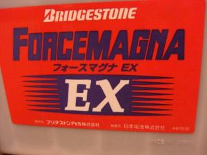

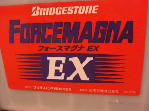

avis , 22 23 - это РАЗМЕРЫ , длина аккума в см, R - вроде расположение клеммы + Right (справа)!!!
Значит мал да удал аккум японский
avis , вру - R или L - расположение клеммы "МИНУС" 23 - длина аккума в СМ. MF - бывает добавляю в конце маркировки - МАЙНТЕНСЕ ФРИ (необслуживаемый ) ...
на моем 60А СОЛАЙТЕ кальциевом - маркировка 75D23RMF ...при-18 написано выдает 550А пусковой ток
avis
Врядли он 610, если бы это был пусковой ток, указали бы как 610A/h, эт просто ихняя маркировка какая-нибудь.. хотя аккум японский, у них думаю могло быть и такое..
Ты не путай с емкостью в A/h пусковой ток именно в 550A указывается!
Правда Серега правильно сказал многовато для 55Ач батареии пусковой 610ач.

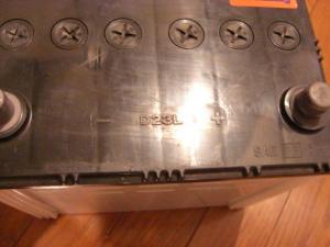

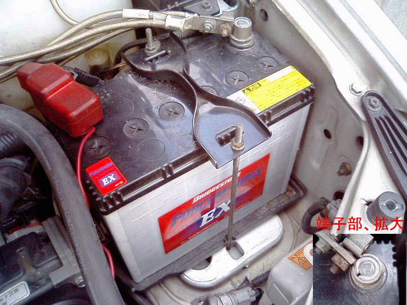

Как второй, только это большой, а тот маленький и клема плюсовая слева
Такой же, ток полярность другая
Кстати заметь сколько у него от минусовой клемы проводов, заземление что ли такое?
