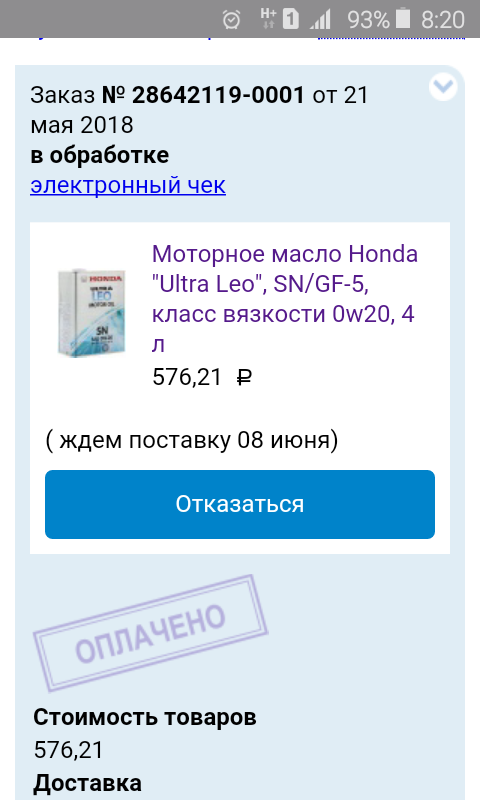

В 21.05.2018 в 01:46, denis59 сказал:
Подозрительно дёшево
очень подозрительно дешево
