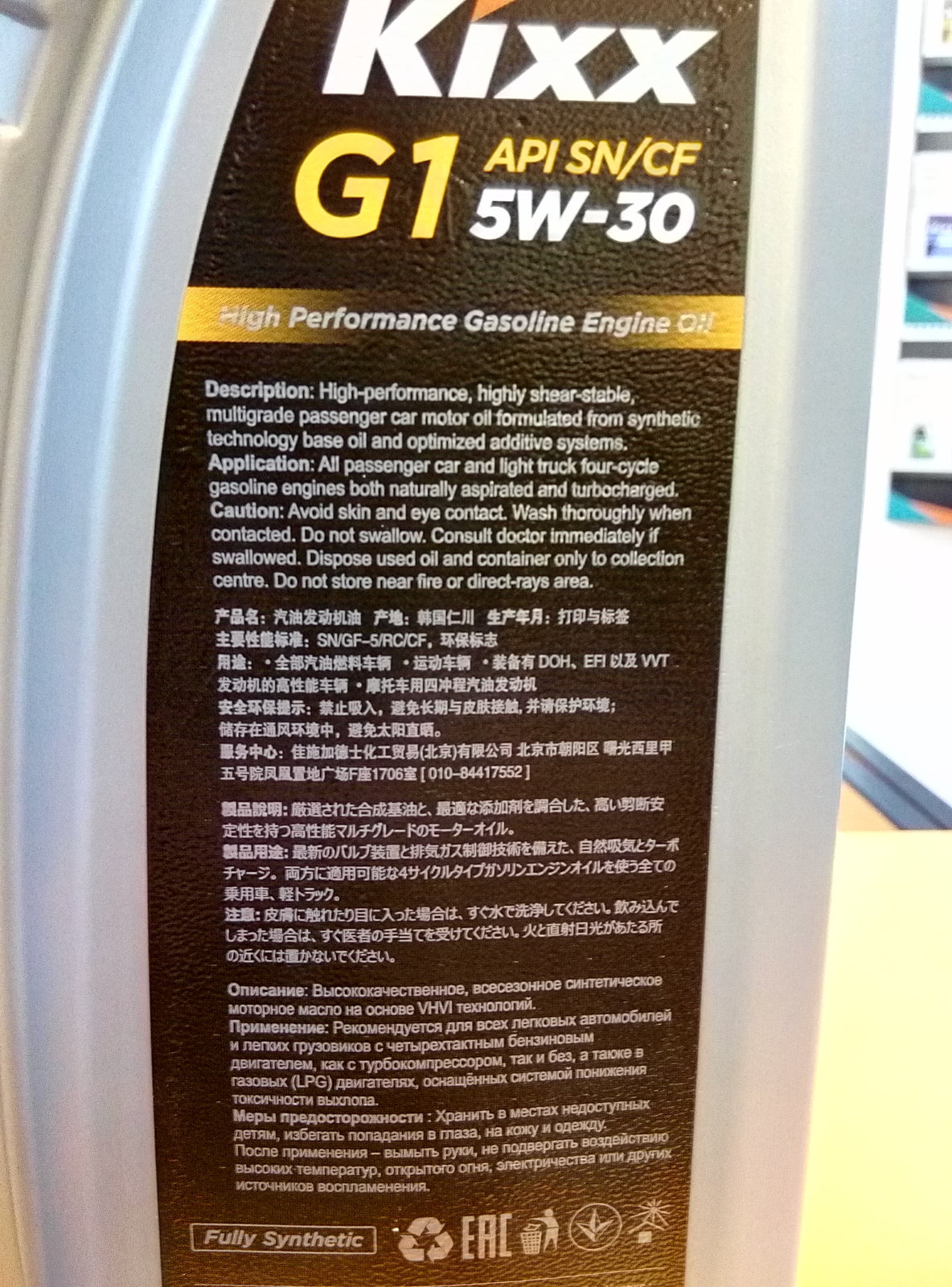

Kixx G1 5W-30 API SN/CF ILSAC GF-5 свежее
Kixx G1 5W-30 API SN/CF ILSAC GF-5 свежее за анализ спасибо  PRADA, Alis, Vanger1, Pem, Gen68, andyneus, Inzhener, Dr_Akula.

Масло заявлено как: API SN/CF; ILSAC GF-5.

Какая между этими  маслами существенная разница   Kixx G1 API SN-RC/CF, ILSAC GF-5  и  Kixx G1 API SN-RC/CF, ILSAC GF-5(TRIPLE DOUBLE  TECGNOLOGY)
Странно что есть отличия в вязкости между этим масло и таким же но с dexos1
val_kaz а че странного разные масла просто немного. У них среди Dexos1 вязкость от 10 до 11
На оборотной стороне есть GF-5
