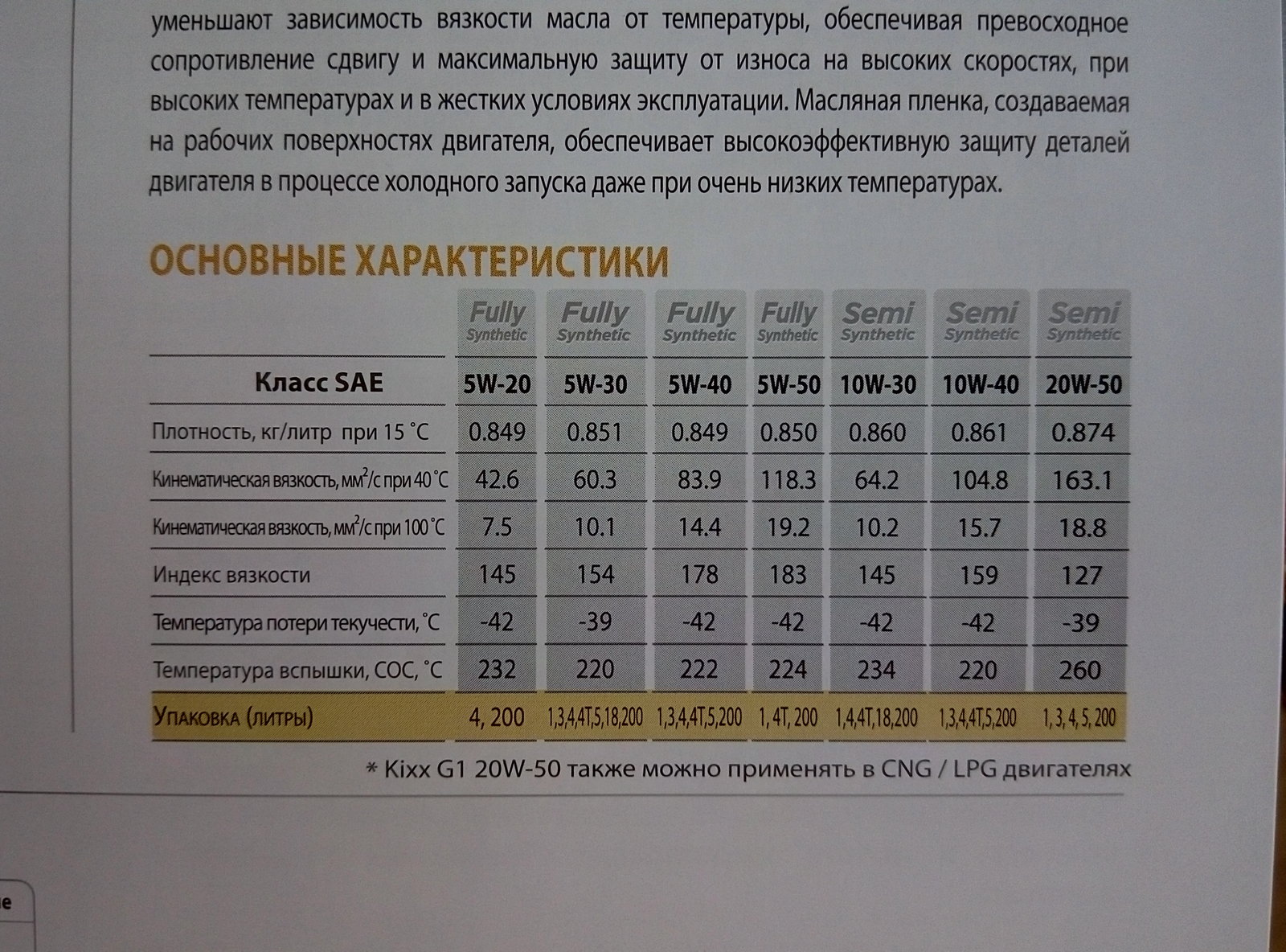

вспышка у 10/30 230С
А у 5w20 откуда тогда 232 ?
Только что, Projector сказал:
сам удивился..
данные из свежего каталога
у нас же в тестах вспышка 242 у KIXX G1 5w30 SN/CF
