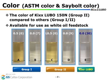

У меня Есть предположения что масло на GTL.
В 22.12.2018 в 16:36, Artashes сказал:
на чем основано предположения?
Andrey100 На цвет давольно светлое.
Цвет то и у гидрокрекинга II/III группы может быть как у воды - без цветный. :)
