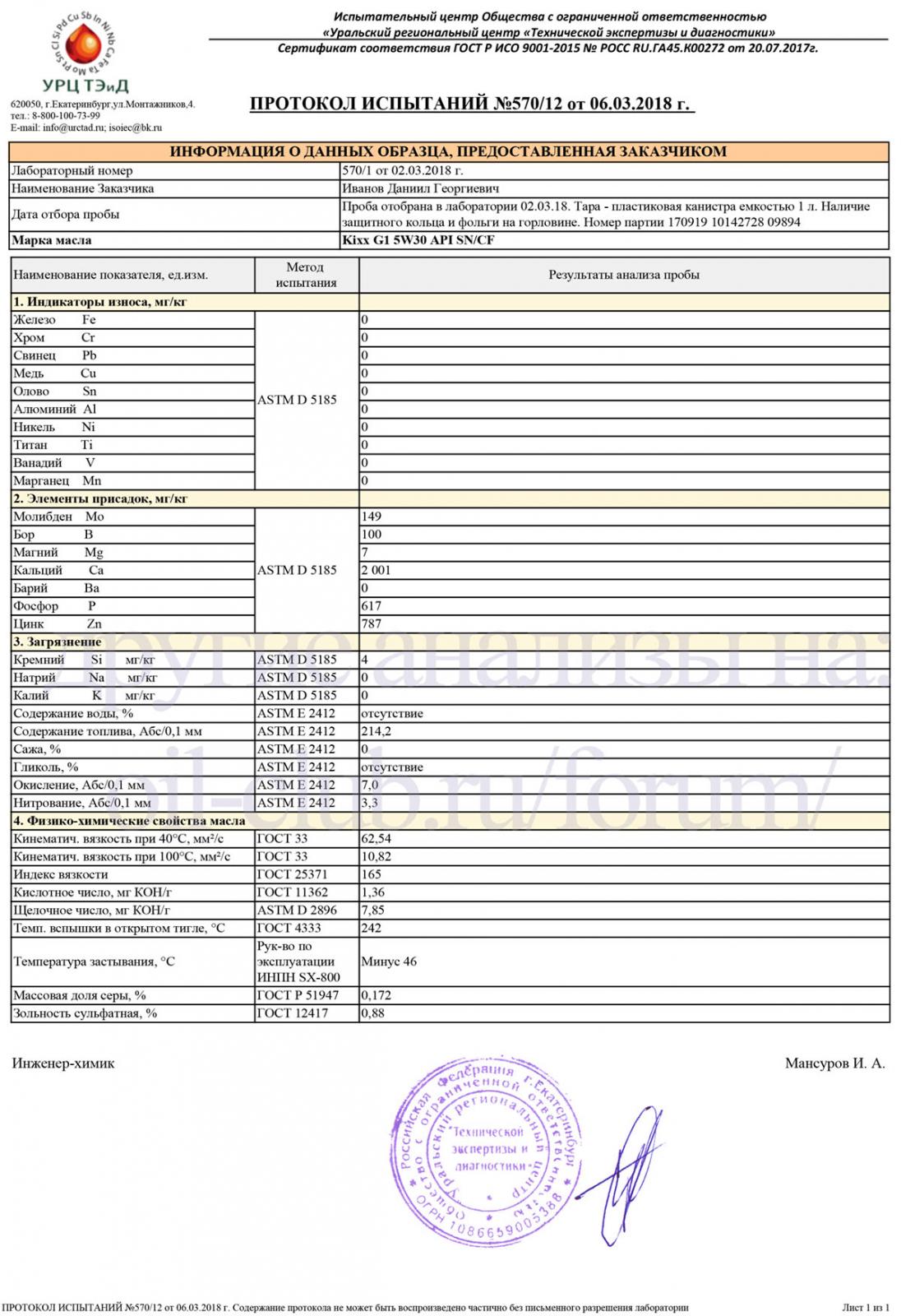

Популярное сообщение torcon 64 386 Опубликовано: 7 марта 2018 Популярное сообщение Поделиться Опубликовано: 7 марта 2018 Kixx G1 5W-30 API SN/CF ILSAC GF-5 свежее за анализ спасибо PRADA, Alis, Vanger1, Pem, Gen68, andyneus, Inzhener, Dr_Akula. Видео приемки в лаборатории УРЦТЭиД: Масло заявлено как: API SN/CF; ILSAC GF-5. 1) Масло удовлетворяет стандарту SAE и может называться xxW-30. 2) Вязкость при 100С = 10.82 - некий оптимум между экономией топлива и вероятностью износа от низкой вязкости. 3) Щелочное число = 7,85 - среднее щелочное число, моющие нейтрализующие свойства масла средние. Масло для разумных, не затянутых интервалов смены. 4) Но при этом очень низкое кислотное число = 1.36, это хорошо тем что кислотное будет дольше расти до встречи с щелочным числом, в теории такие масла медленно срабатываются. 5) Зольность сульфатная = 0,88 - очень низкая зольность, тем самым, масло дает меньше зольных абразивных отложений. Обычно у масел 0.95, здесь значительно ниже - это похвально. 6) Температура вспышки = 242С - очень хорошая температура вспышки, я даже подумал что это какая то ошибка. Такую высокую вспышку обычно имеют масла на ПАО синтетике, а здесь гидрокрекинг и с такой вспышкой. В общем масло очень термостабильно при высоких температурах. 7) Температура застывания -46С - довольно низкая температура застывания для гидрокрекинга 5W-30, можно использовать это масло в регионах Сибири, не боясь застыть с картером в морозы. Конечно с учетом того, что где сильные морозы, нужна уже нулевка. 8) Содержание серы = 0,172 - очень низкое содержание серы, говорит о том, что используется современный пакет присадок и по видимому очень не плохой гидрокрекинг VHVI - чистый от серы. 9) Судя по уровню элементов, используется пакет присадок Chevron Oronite. 10) В масле присутствует органический молибден для снижения трения и повышения топливной эффективности. 11) Противоизносные присадки на основе фосфора и цинка, моющие присадки на основе кальция. Бор - беззольный дисперсант удерживающий частички загрязнений во взвеси. ИК спектр Фурье говорит о том, что масло на основе гидрокрекинга VHVI. Вывод: Отличное масло из категории цена/качество. По совокупности характеристик, таких как, температура вспышки, температура застывания, низкое содержание серы - можно сделать вывод, что масло сделано из какого то хорошего гидрокрекинга VHVI, скорее всего даже VHVI III+. Отличная термостабильность при высоких температурах. Отличные низкотемпературные характеристики для 5W-30. Рекомендую присмотреться владельцам японских, корейских автомобилей, у которых уже есть угар масла. Kixx G1 5W-30 в этом плане имеет плюсы, во первых низкая цена 1000-1200р, высокая температура вспышки, масло должно быть чистым на отложения в камере сгорания (мало серы и низкая зольность.). Артикулы коды для заказа в интернет магазинах: L531244TE1 - Масло моторное Kixx G1 SN/CF 5W-30 4L (мет. канистра) L5312AL1E1 - Масло моторное Kixx G1 SN/CF 5W-30 1L L5312K18E1 - Масло моторное Kixx G1 SN/CF 5W-30 18L L5312D01E1 - Масло моторное Kixx G1 SN/CF 5W-30 200L L544544T - МАСЛО МОТОРНОЕ KIXX G1 5W-30 SN/CF СИНТЕТИЧЕСКОЕ SYNTHETIC (T) KR/4L L5445A10 - МАСЛО МОТОРНОЕ KIXX G1 5W-30 SN/CF СИНТЕТИЧЕСКОЕ SYNTHETIC KR/1L 26 Цитата Ссылка на сообщение Поделиться на других сайтах

PRADA21 111 Опубликовано: 7 марта 2018 Поделиться Опубликовано: 7 марта 2018 Конечно шикарное масло за 1100р 4 литра :)Щелочное не такое высокое как у dexos1,зато молибдена не пожалели. Torcon, Давай описание! Мнение эксперта никто не отменял! 1 Цитата Ссылка на сообщение Поделиться на других сайтах
fareastwood 9 344 Опубликовано: 7 марта 2018 Поделиться Опубликовано: 7 марта 2018 Ух ты, зачотное масло на 5000 км., щелочное маловато конечно, но молибденчика только в путь :up: 1 Цитата Ссылка на сообщение Поделиться на других сайтах
xDoDGeRx 77 Опубликовано: 7 марта 2018 Поделиться Опубликовано: 7 марта 2018 Масло огонь! При его цене, ИМХО, конкурентов у него по пальцам одной руки пересчитать 0 Цитата Ссылка на сообщение Поделиться на других сайтах

ПавелТ 2 039 Опубликовано: 7 марта 2018 Поделиться Опубликовано: 7 марта 2018 Чистые базовые масла, щелочное соответствует количеству кальция, золы мало, вязкость не нашим и не вашим.Цена огонь, подделок нет.Кому А1/ А5 прописано и льёт топливо - в самый раз.В дизель разве что от вольво.Хорошее масло конечно. 1 Цитата Ссылка на сообщение Поделиться на других сайтах
a-ha 21 961 Опубликовано: 7 марта 2018 Поделиться Опубликовано: 7 марта 2018 (изменено) С таким PP он и нулевки некоторые "отодвигает", кмк. Молибден - димер? Изменено 7 марта 2018 пользователем a-ha 1 Цитата Ссылка на сообщение Поделиться на других сайтах
alex323 17 167 Опубликовано: 7 марта 2018 Поделиться Опубликовано: 7 марта 2018 Щелочное не такое высокое как у dexos1,зато молибдена не пожалели. Torcon, Давай описание! Мнение эксперта никто не отменял! В Дексосе молибдена поболя вроде. 0 Цитата Ссылка на сообщение Поделиться на других сайтах

Gaffer 3 259 Опубликовано: 7 марта 2018 Поделиться Опубликовано: 7 марта 2018 Молибден - димер?А какой вариант у Шеврона и какое это имеет значение? :) 0 Цитата Ссылка на сообщение Поделиться на других сайтах
