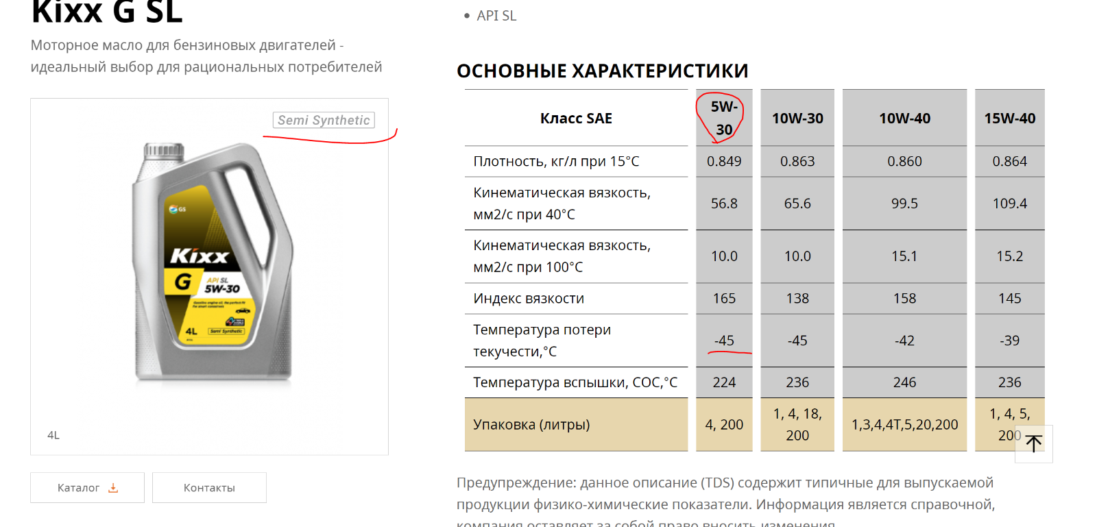

Ребята, что то запутался или данные не верные, взято с оф.сайта Kixx.
  Почему у синтетики Kixx G1 A3/B4 температура потери текучести -39С,а у полусинтетики
Kixx G SL 5w30 -45С.
 Получается что полусинь для зимы лучше чем синтетика
https://kixxlube.ru/products/9
https://kixxlube.ru/products/Kixx-G1-A3-B4
Изменено пользователем Sanega
Sanega понимаешь говорить об этом по техническим характеристикам с сайта, это как воевать по картам Таро. Я просто 100% уверен, возьми мы два этих масла и протестируй в лабе предметно, будет вообще другой результат. У обоих может быть -46С, или у полусинтетики -42С а у синтетики -45С. То что внутри канистры уже на 10 раз поменялось обычно, ему не надо перестраховываться как это делают на сайтах, указывая низкотемпературному маслу с -45С какие то фэнтезийные -39С.
