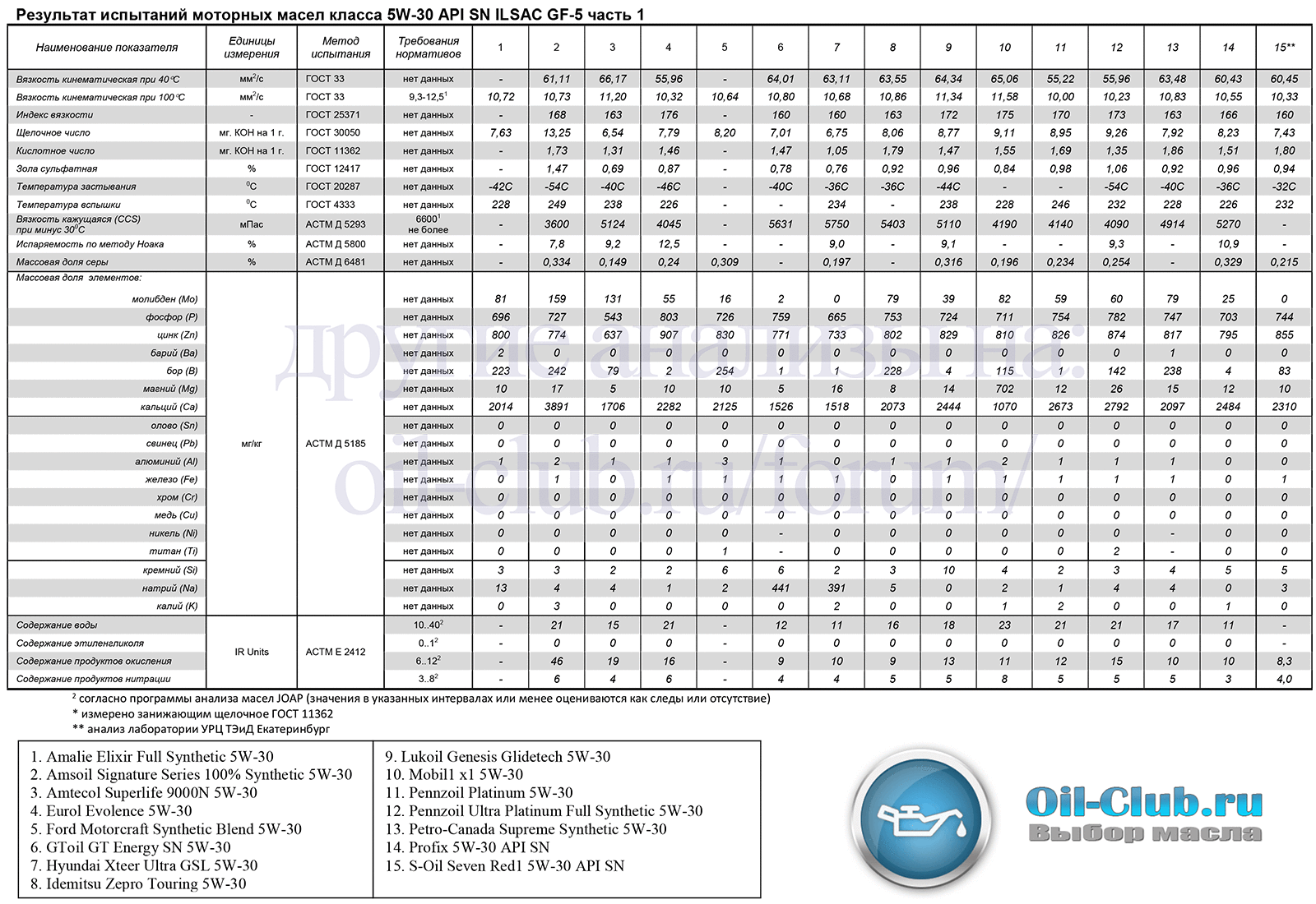

Масло заявлено как: API SN/CF; ILSAC GF-5.
1) Масло удовлетворяет стандарту SAE и может называться xxW-30.
2) Вязкость при 100С = 10.82 - некий оптимум между экономией топлива и вероятностью износа от низкой вязкости.
3) Щелочное число = 7,85 - среднее щелочное число, моющие нейтрализующие свойства масла средние. Масло для разумных, не затянутых интервалов смены.
4) Но при этом очень низкое кислотное число = 1.36, это хорошо тем что кислотное будет дольше расти до встречи с щелочным числом, в теории такие масла медленно срабатываются.
5) Зольность сульфатная = 0,88 - очень низкая зольность, тем самым, масло дает меньше зольных абразивных отложений. Обычно у масел 0.95, здесь значительно ниже - это похвально.
6) Температура вспышки = 242С - очень хорошая температура вспышки, я даже подумал что это какая то ошибка. Такую высокую вспышку обычно имеют масла на ПАО синтетике, а здесь гидрокрекинг и с такой вспышкой. В общем масло очень термостабильно при высоких температурах.
7) Температура застывания -46С - довольно низкая температура застывания для гидрокрекинга 5W-30, можно использовать это масло в регионах Сибири, не боясь застыть с картером в морозы. Конечно с учетом того, что где сильные морозы, нужна уже нулевка.
8) Содержание серы = 0,172 - очень низкое содержание серы, говорит о том, что используется современный пакет присадок и по видимому очень не плохой гидрокрекинг VHVI - чистый от серы.
9) Судя по уровню элементов, используется пакет присадок Chevron Oronite.
10) В масле присутствует органический молибден для снижения трения и повышения топливной эффективности.
11) Противоизносные присадки на основе фосфора и цинка, моющие присадки на основе кальция. Бор - беззольный дисперсант удерживающий частички загрязнений во взвеси.
Вывод: Отличное масло из категории цена/качество. По совокупности характеристик, таких как, температура вспышки, температура застывания, низкое содержание серы - можно сделать вывод, что масло сделано из какого то хорошего гидрокрекинга VHVI, скорее всего даже VHVI III+. Отличная термостабильность при высоких температурах. Отличные низкотемпературные характеристики для 5W-30. Рекомендую присмотреться владельцам японских, корейских автомобилей, у которых уже есть угар масла. Kixx G1 5W-30 в этом плане имеет плюсы, во первых низкая цена 1000-1200р, высокая температура вспышки, масло должно быть чистым на отложения в камере сгорания (мало серы и низкая зольность.).

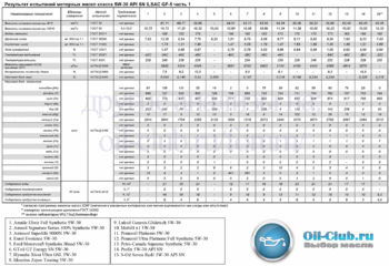

Добавил Kixx раз уж оно оказалось ILSAC GF-5 все таки :) Сравнивайте.
