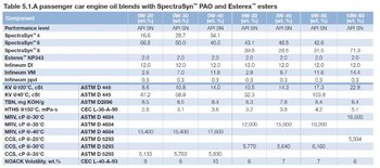

Всё правильно - надо смотреть не вязкость KV100, а вязкость БАЗЫ - выше же всё по полочкам разложено! У 0W-30 менее вязкая база (4 cSt + 6 cSt) и больше модификатора вязкости (загустителя) - отсюда ниже вспышка.
Насчёт эстеров в 0W-30 и их влияния на ИВ - прекращайте натягивать сову на глобус ;)
Чтобы эстеры работали как модификатор вязкости, они должны быть в базе, и окисление там будет 60-100 (см. масла Amsoil SS, Red Line)

но как им вернуть густоту при высоких температурах если база жидкая? Вот и получается что загуститель в помощь. Чем ближе цифры до w и после w, тем меньше загустителя в масле. К примеру 5-20 масло в котором загустителя используется меньше всего
Для меня W означает только тест CCS , низкотемпературные  характеристики масла и с вязкостью масла никак не связана , вот после W это вязкость масла при +80 , ведь 0w40 во много раз жиже 10w30 при -35 не смотря на то что при 100С 0w40 гуще , по логике в 1030 загустителя меньше , в 0w40 загустителя больше , но там еще волшебная присадка не дающая замерзнуть маслу , то есть каки от 0w40 в двигателе будет больше
10 минут назад, Projector сказал:
Они связаны с вязкостью базового масла!
И вязкость разная бывает. Сравните кинемат. вязкость при 40 гр. у 10W-30 и 0W-40 ;)
А ещё есть более "правильная" вязкость - HTHS.
Короче, читайте форум. Для затравки - одна из рецептур Mobil1 (VM - модификатор вязкости, SpectraSyn - базовые масла вязкостью 4, 6 и 8 cSt):
