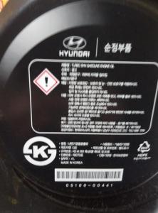

 나는이 기름에 대해 물어 본다. 나는 정말 좋아하고 그에 대해 더 알고 싶다 - Hyundai / KIA 05100 00421
@Kuroneko,

Kixx G1 0W продаются в Ю. Корее, а Turbo Syn производится в GS
Поправлю.
turbo syn 5w-30 производится из общего количества масла.
Существует анализ результатов использования поиска в Интернете.(4500km UOA)
turbo syn 5w-30 is produced from s-oil total.
There is an analysis result of using the Internet search.(4500km UOA)
Изменено пользователем Kuroneko

Пример в экзисте стоит турбосин 5-30      05100-00441 = 1814р/ 4л
а присадка Pro-Line Motor-Verschleiss-Schutz  5197 артикул    = 1400р/ рассчитана на 25литров масла, или 8замен (если дозировать на 3 литра, стандартный картер хендай рио/солярис/гетц /акцент.
Итого:   168р/на 3л масла, берем для примера который без молибдена а только с Бором,  Лукойл Люкс А5 5-30 за 1200р+ 168р присадка (доза на 3л)
Итого: пулучаем "самопальный турбосин" за 1368р, что дешевле на 500р чем оригинал(при этом щелочное у нашего 10единиц (что наголову лучше илсаксов) а в перспективе 1литра присадки хватает на 8 замен.
8 замен Х 500р = 4000р "экономия такого самопала" а качество "не хуже", но заметно дешевле. И менять такое масло в пределах 200-300м/ч можно смело.
:up:
Если бы турбо син стоил 1200-1400р- тогда бы применение присадки бы было не выгодно, но при нынешних ценах все оправданно и замотивированно.
Производство: Ю. Корея, Завод GS
