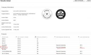

kixx g1 5w30 sn / cf определенно gf-5 api sn rc.
GS kixx не заботился о масляной этикетке.
G1 5w30 api sn rc и лицензия gf-5 по-прежнему действуют.
kixx g1 5w30 sn/cf is is definitely gf-5 api sn rc.
GS kixx did not care about oil label.
G1 5w30 api sn rc and gf-5 license is still valid.

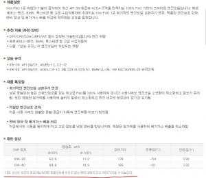

공식 사이트에서 모든 데이터
에서 Viscous 100С = 10.15
진실은 어디에서 나타 났습니까?
Все производители моторных масел говорят.
Типичные свойства - это среднее значение последних испытаний и может незначительно варьироваться в пределах диапазона производительности продукта. Это очень распространено. Заявленные и фактические характеристики могут быть разными.
Добавка, смесь базового масла может быть изменена в зависимости от отрасли. Может быть изменен на улучшенные или улучшенные добавки, и может быть добавлено лучшее базовое масло.
Поэтому анализ моторного масла важен.
All engine oil manufacturers say.
Typical properties are the average of recent tests and may vary slightly within the range of the product performance. This is very common. The declared and actual characteristics may be different.
Additive, base oil combination can be changed depending on the branch. Can be changed to better or improved additives, and a better base oil can be added.So engine oil analysis is important.

вверху страницы посмотри,первый пост Корейца,файлы открой,лицензия есть
