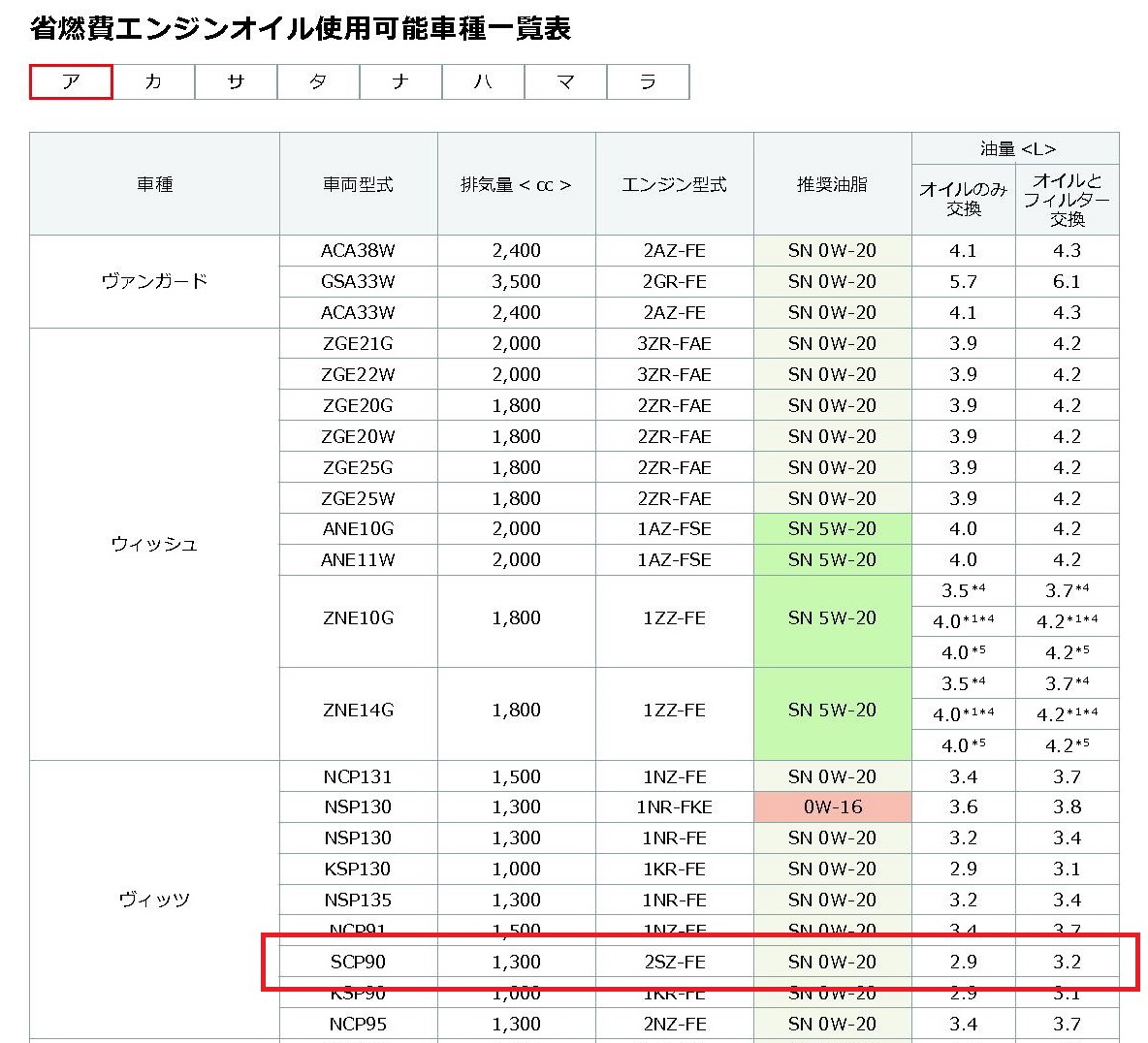

4 марта 20188 г Автор Shell Helix Ultra ECT C2/C3 0W-30 не надо, не для этого мотора это масло. Это вязкая 30-ка, ничего хорошего от нее не будет, плохого тоже не будет, ИМХО не стоит и все. Подборщик Shell ошибся (мотор вообще другой указан 2NZ), нельзя слепо доверять подборщикам. Масло 0W-20 зимой или 5W-20 летом, или 0W-20 круглый год, классификация масла должна быть ILSAC GF-5, широкий список масел здесь http://www.oil-club.ru/forum/topic/26210-spisok-horoshih-masel-kotorye-mozhno-rekomendov/?do=findComment&comment=1017937 Теперь про регламент замены и Ваши режимы движения. Частые короткие поездки не способствуют прогреву масла до рабочей температуры. Даже летом масло до 90-95 град греется 20 минут и более. Зимой проблема прогрева масла вообще актуальна, поэтому безоговорочно 0W-20. Зимой некоторые даже до 90 град нагреть не могут за 30-40 минут (вот про температуру масла), соответственно масло по вязкости будет более вязкое, примерно как густая 30-ка или даже 40-ка при раб.температуре. Если сильно не вникать, почитайте несколько последних страниц (31-33 стр.) Годовой пробег 5000-7000 км не сильно удобен - по идее масло менять раз в год, тогда делить на зиму/лето не получится. Кроме того, при малом картере 2,9-3,2 литра масло вряд ли будет держаться больше 5000-6000 км. Наиболее оптимальным мне видится вариант замены 2 раза в год (весна, осень) недорого масла. Или один раз в 5000-6000 км крепкого, но 2 раза лучше, уже обсуждали это. Наиболее крепкими являются масла (на замену 1 раз в год) Amsoil Signature Series 100% Synthetic 0W-20 - лаб. анализ (это и 7000 км выдержит) Amsoil XL Extended Life 0W-20 - лаб. анализ Toyota Motor Oil 0W-20 API SN 08880-12205 жестебанка NEW - лаб. анализ Idemitsu Zepro 0W-20 API SN - лаб. анализ Mobil1 0W-20 - лаб. анализ Shell Helix Ultra 0W-20 API SN - лаб. анализ Недорогие, но не значит плохие! (на замену 2 раза в год) Fuchs Titan Syn SN 0W-20 - лаб. анализ NGN Future 0W-20 - лаб. анализ Kixx G1 0W-20 API SN - лаб. анализ Lukoil Genesis Special FE 0W-20 API SN - лаб. анализ MAG1 Dexos1 0W-20 API SN - лаб. анализ Petro-Canada Supreme Synthetic 0W-20 - лаб. анализ Profix 0W-20 API SN ILSAC GF-5 - лаб. анализ United Eco Elite 0W-20 API SN - лаб. анализ Wolf Ecotech 0W-20 D1 FE свежее (Dexos1 Gen2) - лаб. анализ В принципе, они и 5000 км выдержат, если не больше 200 моточасов (или через среднюю скорость высчитать моточасы) Тойота в Японии рекомендует в этот мотор 0W-20 (Тойота Витс с мотором 2SZ-FE)

4 марта 20188 г Автор по допускам масло 30ка... а на 122 тыс пробега в машину 10-летку... перелагается лить масло двадцатку... ну удачи :DDпро допуски не надо )) я привел выше рекомендации Тойота, хотите американский мануал найду?То что для России "Руководства..." пишут якобы для плохого бензина и климата возможно, но это больше для того, чтобы выдержать дилерский интервал 10-15 тыс.км (у Тойоты 10000 км). Так если к дилеру податься, там вообще 40-ку зальют, еще и в уши нальют, что она лучше. Подборщики рекомендуют масла большей вязкости из-за плохого бензина это бред, в двойне бред когда рекомендуют масло большей вязкости категории АСЕА С3. Вдумайтесь! С3 для плохого бензина, да он впервую очередь ухлопает масло АСЕА С2/С3 Про пробег смешно слышать. Вы в свой мотор после 100 тыс.км 50-ку будете заливать? Или 40-кой ограничетесь? Вы же не первый день на форуме, крома ВАГов отработки смотрите? Японцы с пробегом больше 122 тыс.км (даже больше 200 тыс.км) на 20-ках http://www.oil-club.ru/forum/topic/22508-profix-0w-20-api-sn-otrabotka-na-toyota-tundra-posle-8530km/ http://www.oil-club.ru/forum/topic/28515-united-eco-elite-0w-20-otrabotka-na-toyota-land-sruiser-prado-4-854-km/ http://www.oil-club.ru/forum/topic/30108-idemitsu-zepro-eco-medalist-0w-20-sn-otrabotka-na-toyota-tundra-posle-7970km/ http://www.oil-club.ru/forum/topic/28555-mobil1-0w-20-api-sn-otrabotka-na-subaru-legacy-posle-5-200-km/ Вы шокированы? Нет? Тогда контрольный выстрел, даже 2 выстрела http://www.oil-club.ru/forum/topic/28514-profix-api-sn-0w-20-na-toyota-landsruiser-prado-posle-4-122-km/ http://www.oil-club.ru/forum/topic/23769-wolf-ecotech-0w-20-fe-otrabotka-na-toyota-succeed-posle-5070km/ UPD Готов менять два раза в год. Но теперь повис вопрос вязкости: 0w20 или 5w30? Опять же, 0w20 для в Витца в Японии, по мануалу 5w30 для европейского Яриса. Если с плюсовыми температурами еще можно сравниться (до +30 С), то зимы у нас суровее явно (-18-25С).Да не переживайте за 0W-20. Мотор 2SZ по железу одинаковый, что в Японии, что в Европе.Масло недогретое будет даже летом (вряд ли больше 90-95 град. нагреется), а зимой и вовсе 80 град или 90 град (после 1 часа езды). Воспользуемся калькулятором вязкости и рассмотрим для примера Petro-Canada Supreme Synthetic 0W-20 (кинемат.вязкость при 40, 100 градусах КВ40=44,41, КВ100=8,35) получим что - при 80 град. КВ=13,0, - при 85 град. КВ=11,5, - при 90 град. КВ=10,3 - при 95 град. КВ=9,25 Вот и получается, что Вы все время будете ездить на масле с вязкостью эквивалентной рабочей вязкости 30ки (SAE J300, КВ100=9,3-12,5) Используйте 0W-20, почувствуйте как должен работать Ваш мотор (звук мотора, легкость раскрутки, расход топлива упасть должен). Если 0W-20 прямо барьер для Вас, то смотрите 0W-30 или 5W-30 классификация ILSAC GF-5 или АСЕА А5/В5, но 30-ка не лучший выбор именно для Ваших режимов движения - "Ежедневные пробеги 10-12 км, иногда поездки по 50-100 км" Главное при любом результате отпишитесь потом в этой теме, особенно интересны Ваши ощущения на 0W-20.
4 марта 20188 г Спасибо за убедительные разъяснения! Перехожу на 0w20. Почитаю/помониторю подходящие варианты теперь.
