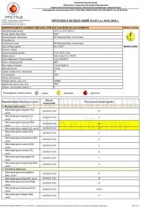

Stels Atom Euro 5W-40 Toyota Mark II 7000км Stels (UOA BASE).pdf
Stels Atom Euro 5W-40 Toyota Mark II 7000км Stels (UOA BASE).jpgStels Atom Euro 5W-40 Toyota Mark II 7000км Stels URC-1 копия.jpgStels Atom Euro 5W-40 Toyota Mark II 7000км Stels URC-2 копия.jpg

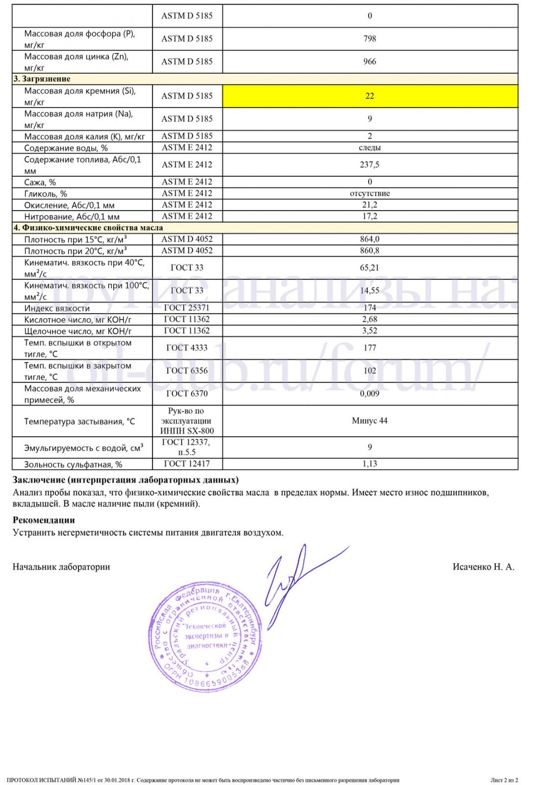

Вязкость при 40 гр. явно 85, а не 65...
Вкладыши плывут (свинец, олово, медь)  :(
Или бензин совсем хреновый...
@torcon, анализ не из Новосибирска? Такое впечатление, что автор запускался в минус 38 на этом масле - привет вкладышам...
скорее при 100 ошиблись, первое на что посмотрел кислотное число, содержание воды и калий - все в норме, думаю как такое может быть?!
Евросерию 5W-40, в японский мотор, который бегает по Сибири?
Собственно вот и результат, который наблюдаем.
Мож раньше присадками мотор пичкали и поэтому тут таблица целая. У меня был нечто похожее - тоже в анализе россыпь типа от вкладышей. Тока потом я прочитал, что это были ошметки от присадки, которую я заливал ранее (там свинец был в составе)
Изменено пользователем prv21
Вязкость 14,5 и вспышка 177 - это как?
Если были запуски ниже -35 - свинец оттуда скорее всего, ибо у свежего температуру застывания намерили -41.
Если были неудачные попытки запуска - вспышка оттуда скорее всего.
масло до вкладышей доходит в первую очередь - там буквально секунда после старта в мороз даже
Я думаю лаборатория ошиблась при заполнении бланка (прям совпадение недавно с PLM тоже самое было :) ), 1 приняли за 4. Вязкость на самом деле 11.55 а не 14.55 тогда и индекс вязкости сходится 174. А иначе индекс 235 тогда.
А за сим получается что попало топливо в картер, снизилась вязкость масла, упала вспышка. Ну а свинец от другой проблемы, плохо сделанная капиталка, голодание итд.
Если в минус 38, то не секунда ;)
Да и железа тут тоже немало (например, распредвалы)...
Как вариант, свинец мог попасть от бензина на мутной заправке, тем более бенза в масле тут хватает...
Абсолютно верно, машина из НСК. Но в морозы используется автозапуск. Судя по всему, бензин не самого высокого качества на заправках Энергия.
Сложно сказать, что было раньше...машина 93 г.в., мотор уже сменен, пробег его точный тоже не известен. Но при всем при этом, автомобиль для своих лет в ОТС. Хозяину я порекомендовал несколько смен масла с интервалом 2-3 т км, а далее уже выйти на стандартный интервал.
Скорее всего ошибка в лаборатории, свяжусь с ними.
По топливу в картере, скорее всего да, попало: зима/холодные пуски/автозапуск/возраст мотора и его топливной системы...
У меня три машины были с натяжтелями цепи и даже в мороз (не в минус 38 , а где-то в -28) масло раздвигало натяжитель чере 1 сек, а они на ГБЦ. Я на этом основывался. Там же после старта масло не вылевается из каналов - его клапана держат, а иначе бы там такой грохот стоял на холодную.
Авто не сотрудника ли из  магазина на ул. Малыгина д.11/2 ?
Мопед не мой я просто подал объявление (с) :)
"Надо было лучше смотреть при передаче анализов")))
Так и хочется про их масла сказать: "царь, говорят, - не настоящий!")))
