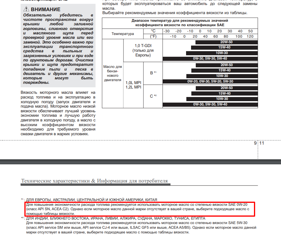

В мануале нового рио тоже ошибка? где указано именно 0w20 acea c2
те кто писал мануал переписали требования с самого масла :D
крч, все походу накосячили, а больше всех - верстальщик!
Да кстати в мануале Hyundai написано 0W-20 ACEA C2 черным по белому. Вчера искал масла видел рекомендации. Так что не ошибка это наклейщика. Да и не простительно так ошибаться на оригинальном масле :)
В подтверждение своих слов мануал KIA Picanto 2017-2018 года
