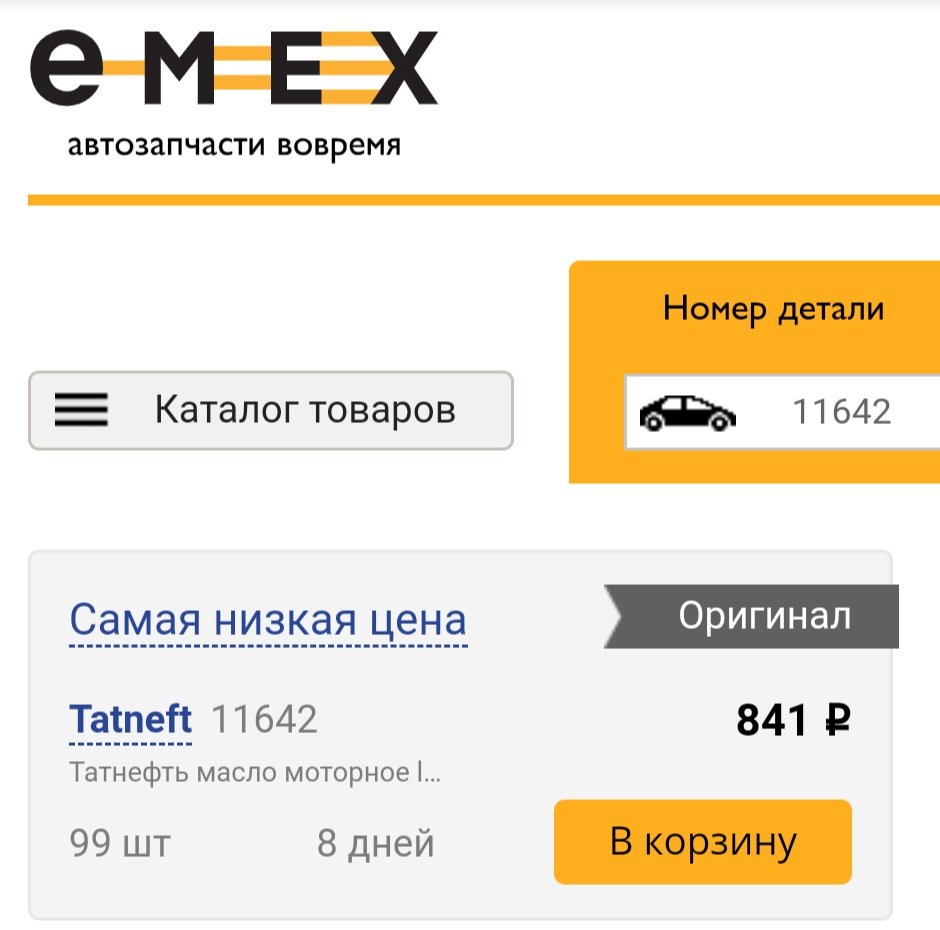

и это не самая ещё низкая цена:good3:

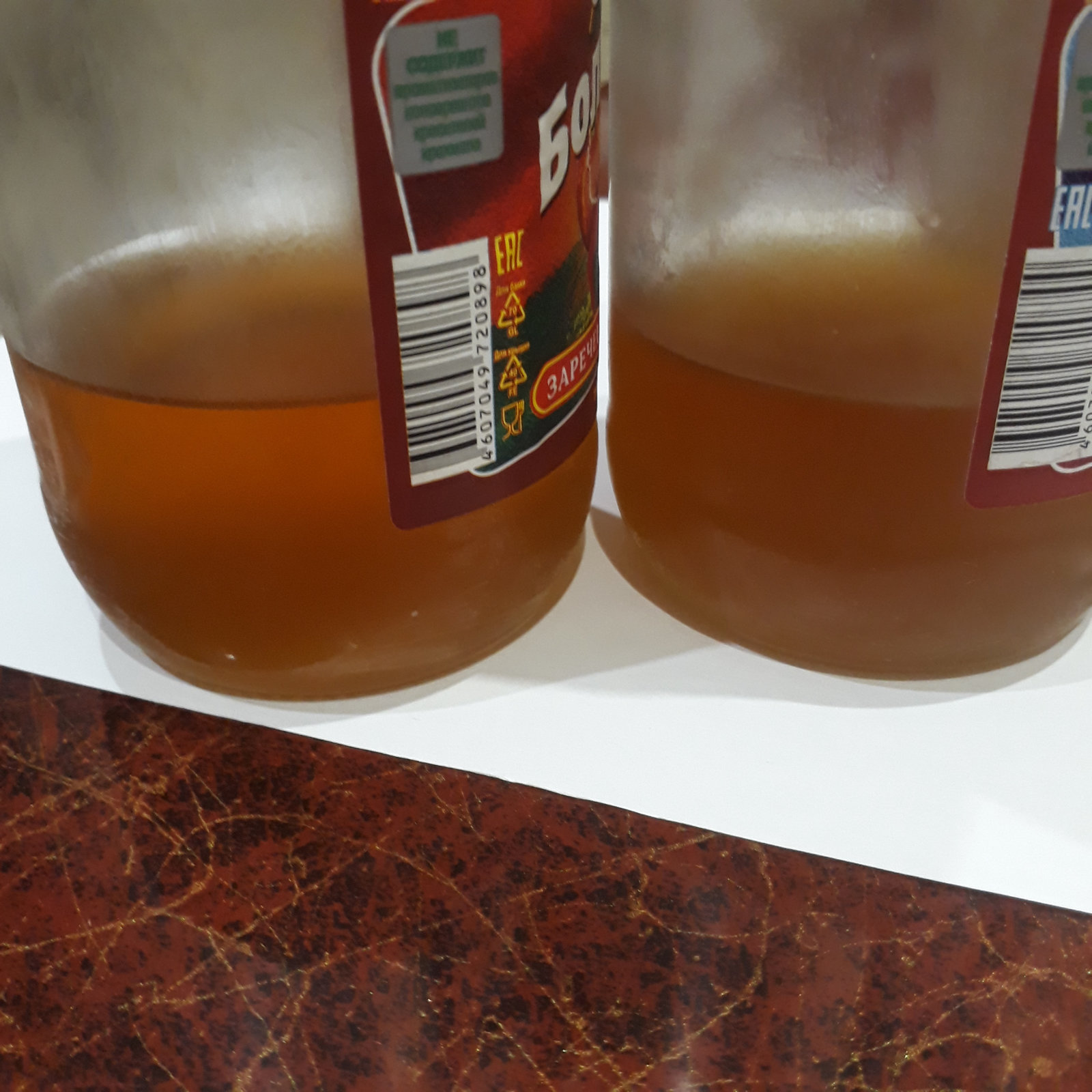

Закинул еще раз в морозилку, хочу убедиться, что есть прозрачность у масла при легком минусе. Сколько морозить минут при -24 с открытой крышкой, что проморозилость на -5С ну или -10?
Изменено пользователем ss333
19 минут назад, ss333 сказал:
Спойлер
Я вечером баночку в морозилку ставил, утром, через 12 часов достал. Масло вообще не изменило цвет. Температура была (-20)
Роман 73 моя партия 205 18г. из 10ки. И при -20 не может быть прозрачной, если чудо только произойдет.
Спойлер

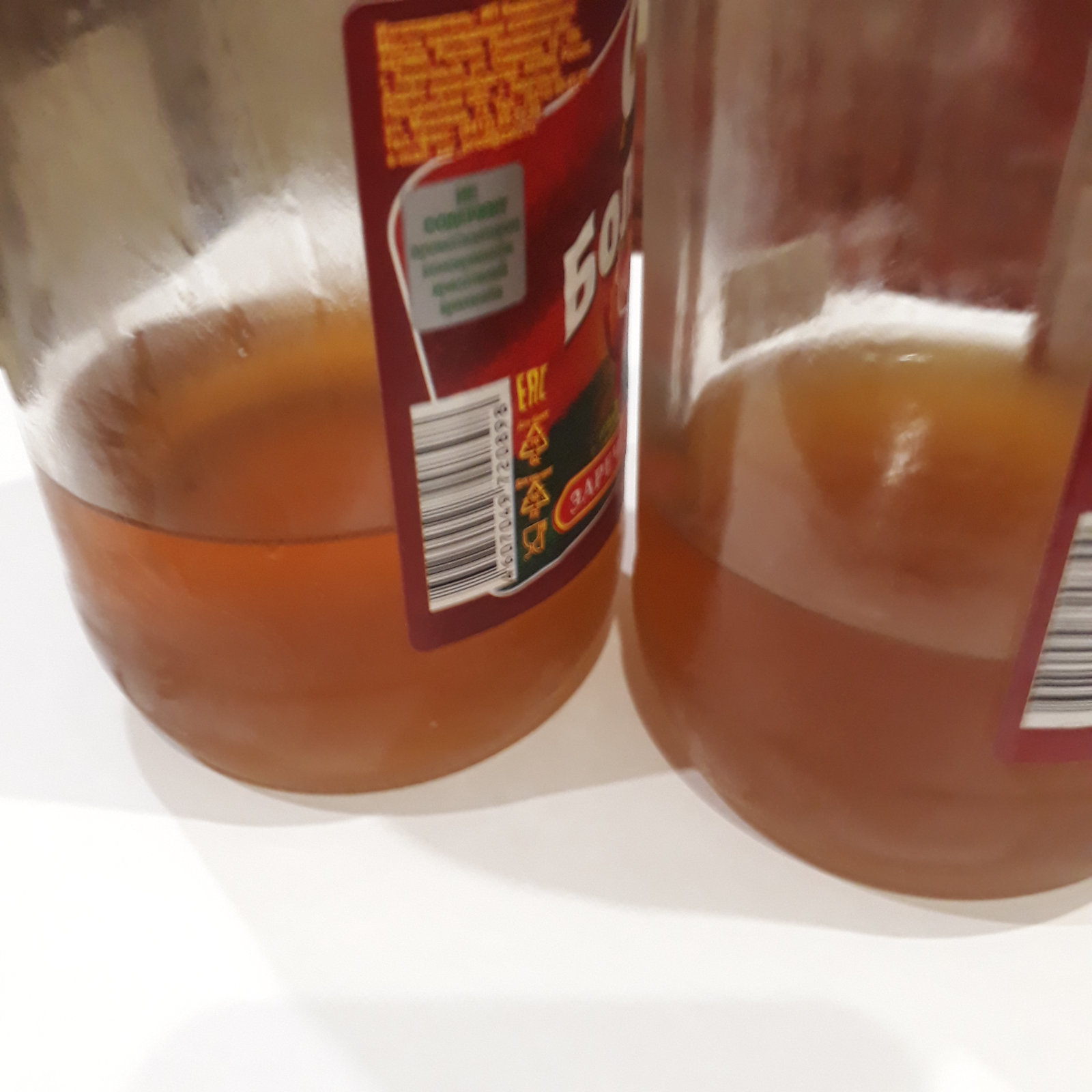

Масла простояли на балконе с зимы на свету, какое то время зимой стояли с открытыми крышками для набора влаги из воздуха. За 30мин заморозки при -18 у обоих какая то поволока белая появилась (что то отделяется, какая то присадка). Крышки закрутил. Масла ТН 5в30 люкс 18г. Лук люкс 5в30 SL 14г.в.
Банки протирал от запотевания перед фото.
Слева Лук, справа ТН (белая поволока в Луке заметна в правом углу под этикеткой полоска от нее, у ТН пропал после движения банки)
лук
Татнефть
прозрачность больше у лука при заморозке минут 40-45, что и наблюдал ранее, больше заметна если смотреть на дно банок.Поволока может слекга упала на дно как вариант, но не факт. Может само стекло банки  с ТН другое, что она так преломляет прозрачность:pardon:
Спустя еще 45 примерно:
605921203_1.thumb.jpg.eb762f108ce153522fb1945180b517da.jpg285422606_2.thumb.jpg.bf992e94e171c2ef3618ee62ad165d6b.jpg
Результат получен тот же самый, что и проведенны ранее с этими но более "свежими" маслами
Ps/для тех кто не знаком с этим багом, о котором уже были посты коллег ранее, масло в -24, выглядит так же что лук по виду и перетекается так же, отличие в них, что слегка лук "просыпается" быстрее при раскачке движениями банок
Роман 73 если будет возможность, сделайте повторный тест, вживую увидеть, что данный баг исправили
