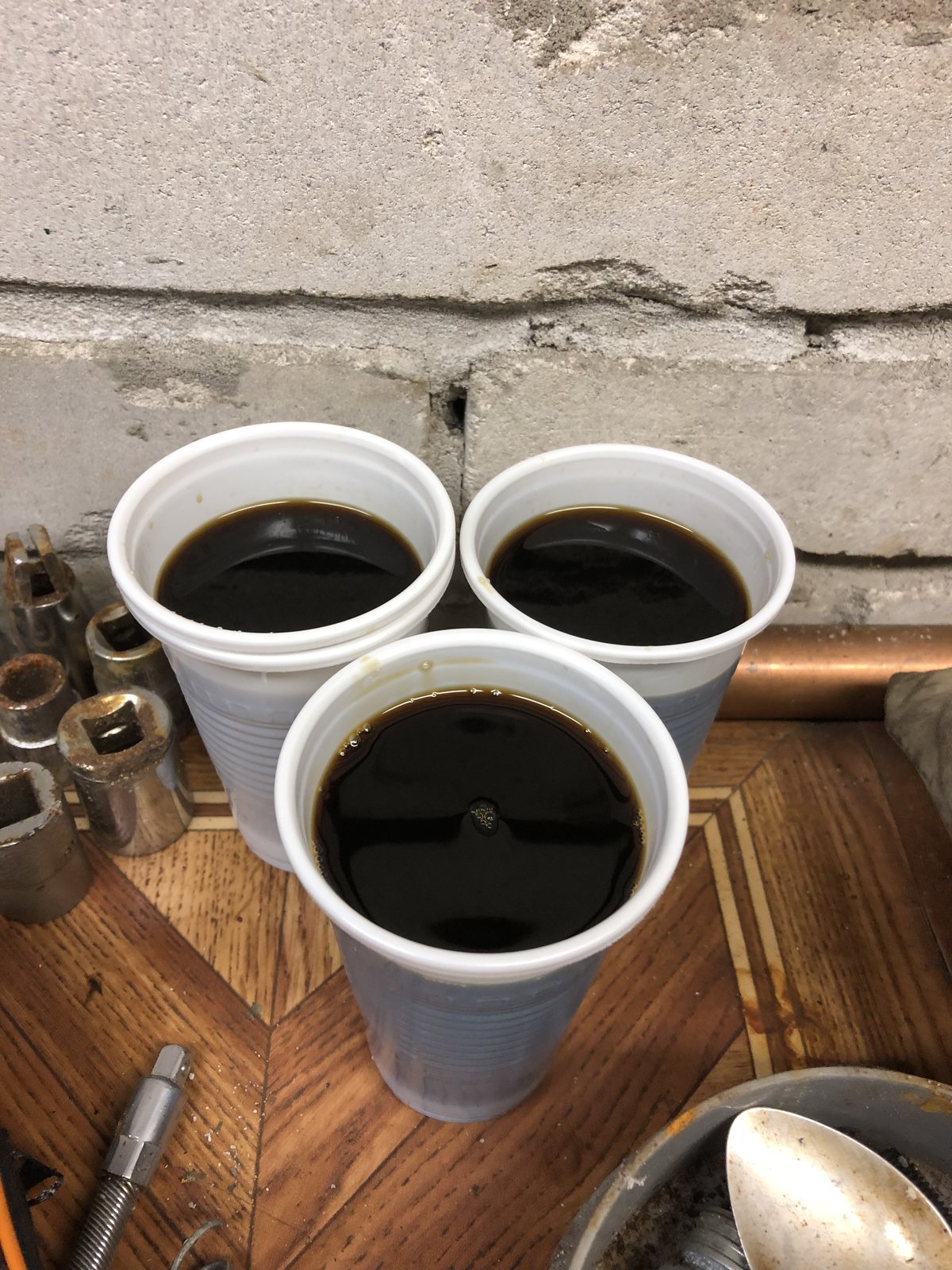

GaryNuman 1 Опубликовано: 16 декабря 2018 Поделиться Опубликовано: 16 декабря 2018 залил в тойоту рав4 2.0 второй раз это масло, немного перелил. Через 50км решил слить немного через щуп. Так вот когда слил в стаканчик пластиковый, оно черное как отработка. Почему так? 0 Цитата Ссылка на сообщение Поделиться на других сайтах

vanderkot 1 084 Опубликовано: 16 декабря 2018 Поделиться Опубликовано: 16 декабря 2018 6 минут назад, GaryNuman сказал: потому что моет 0 Цитата Ссылка на сообщение Поделиться на других сайтах
GaryNuman 1 Опубликовано: 16 декабря 2018 Поделиться Опубликовано: 16 декабря 2018 Тоесть ездить тысяч 8-10 и не париться ? а то есть мысли слить его и залить что-нибудь другое. 0 Цитата Ссылка на сообщение Поделиться на других сайтах
kokos_ 551 Опубликовано: 16 декабря 2018 Поделиться Опубликовано: 16 декабря 2018 GaryNuman не париться. Это такое оптическое восприятие масла, которое смешалась с не сливаемыми остатками и уже чутка поработало. Катайте обычный интервал. 0 Цитата Ссылка на сообщение Поделиться на других сайтах
