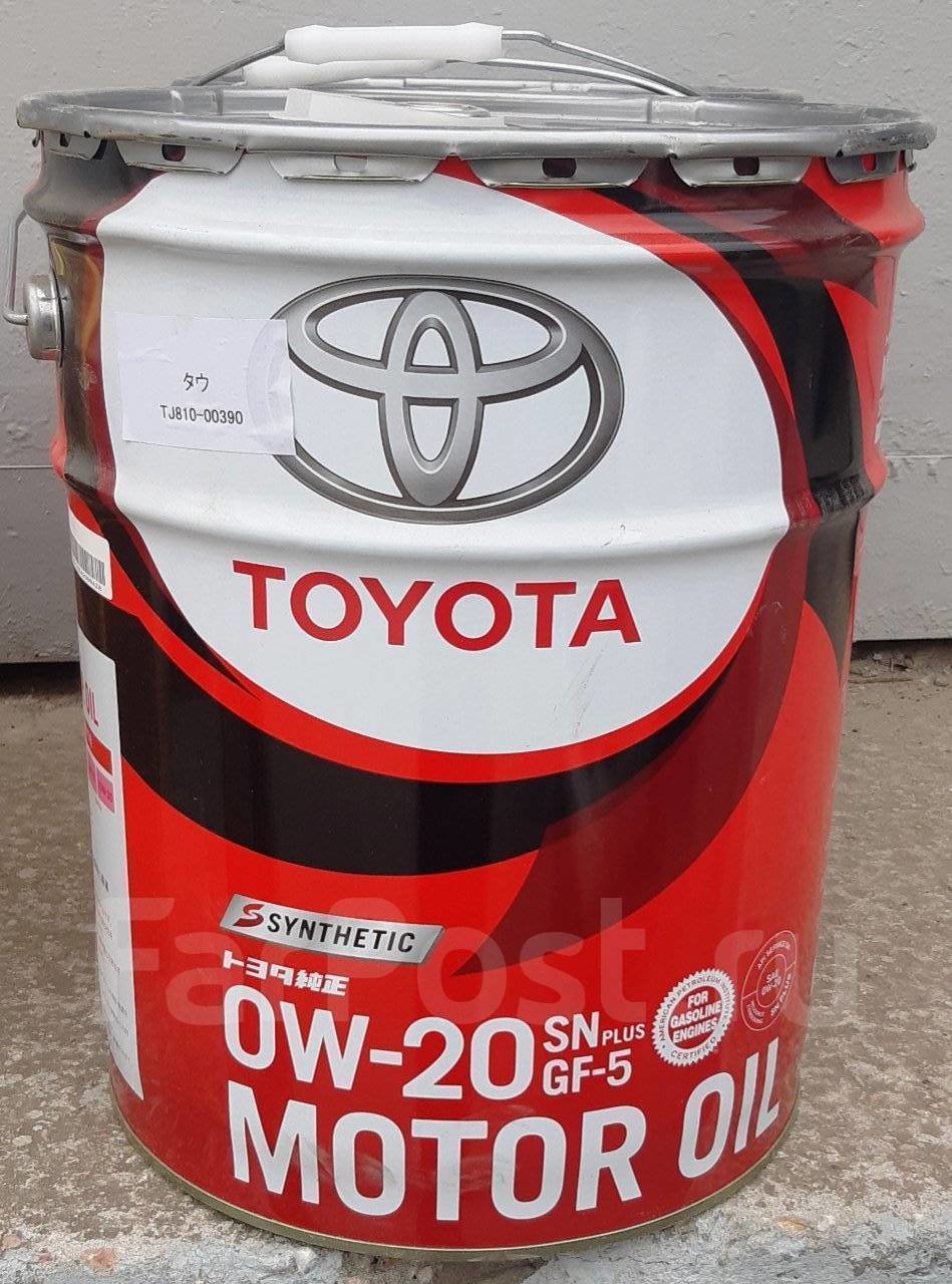

chaser97 149 Опубликовано: 31 мая 2019 Поделиться Опубликовано: 31 мая 2019 Вот еще фото с фарпоста. 1 Цитата Ссылка на сообщение Поделиться на других сайтах
chaser97 149 Опубликовано: 31 мая 2019 Поделиться Опубликовано: 31 мая 2019 А литрушки стали 08880-12606. 2 Цитата Ссылка на сообщение Поделиться на других сайтах
torcon 64 386 Опубликовано: 31 мая 2019 Автор Поделиться Опубликовано: 31 мая 2019 если сменился код значит вероятно и масло сменилось, но если честно я не вижу смысла менять в нем что то, оно и было уже на кальций магний, то есть SN Plus... Похоже там будет тоже самое опять. 1 Цитата Ссылка на сообщение Поделиться на других сайтах
chaser97 149 Опубликовано: 31 мая 2019 Поделиться Опубликовано: 31 мая 2019 (изменено) Ссылки на сертификаты SDS :https://toyota.jp/pages/contents/after_service/car_care/yohin/sds/pdf/Gasoline_engine_oil/08880-126i.pdf - это IDEMITSU Kosan https://toyota.jp/pages/contents/after_service/car_care/yohin/sds/pdf/Gasoline_engine_oil/08880-126e.pdf - это ExxonMobil Кто может, поясните, поменялось что-нибудь или нет? Да, и 08880-12605 - 4 литра. Изменено 31 мая 2019 пользователем chaser97 1 Цитата Ссылка на сообщение Поделиться на других сайтах
torcon 64 386 Опубликовано: 31 мая 2019 Автор Поделиться Опубликовано: 31 мая 2019 Тогда да поменялось и кардинально. Idemitsu использует афтоны и там будет ксльций магний. А мобил свое. Надо тестить значит. 0 Цитата Ссылка на сообщение Поделиться на других сайтах
