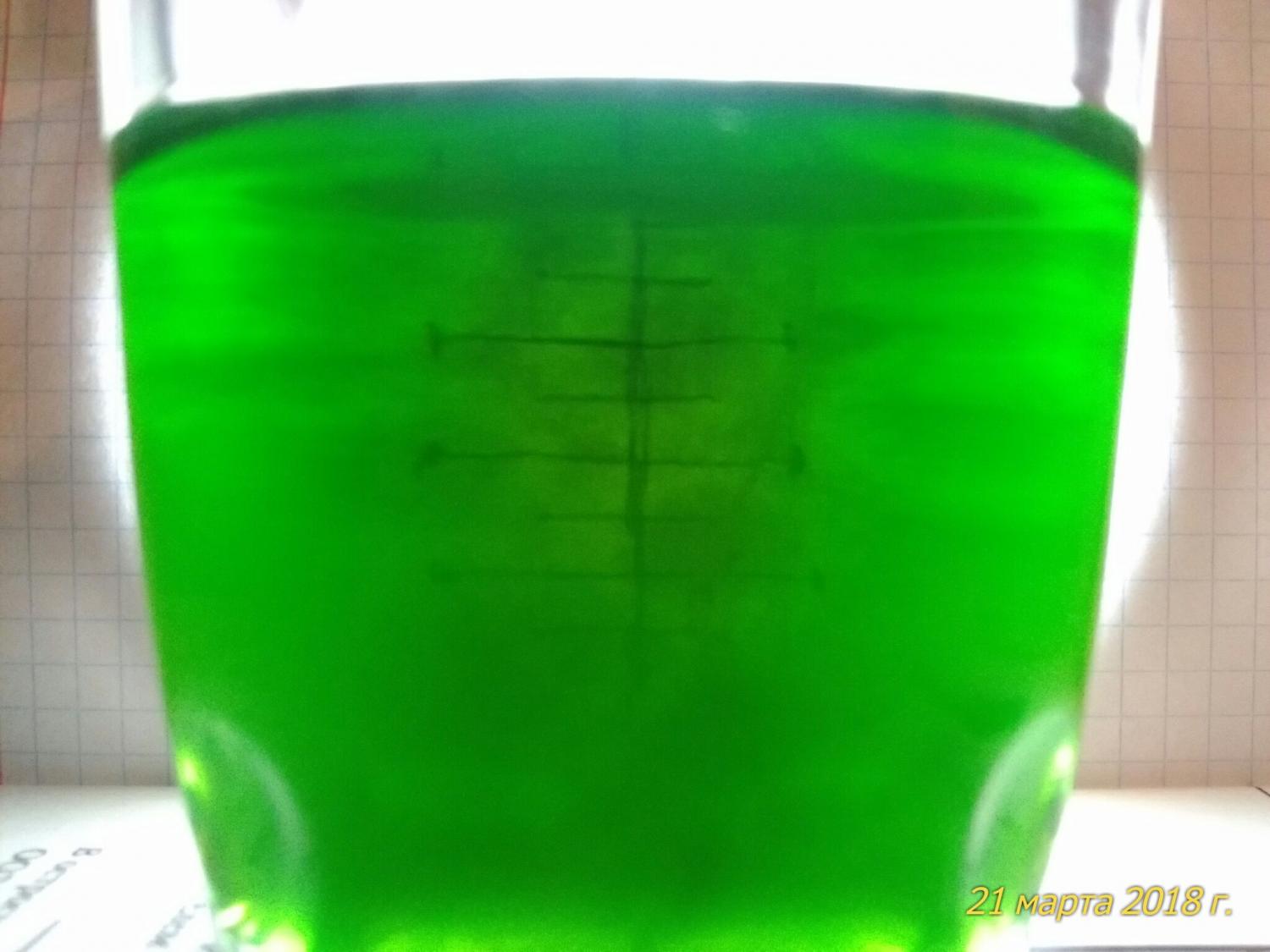

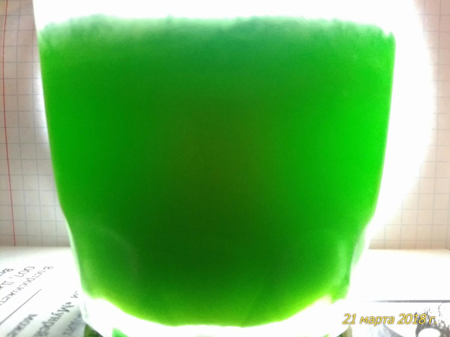

a-ha 21 961 Опубликовано: 21 марта 2018 Поделиться Опубликовано: 21 марта 2018 (изменено) Лежало в морозилке 2ч23м, термометр (уличный) показывал -16,5°С. Светодиодный фонарь, сверху тетрадный лист, на листе шариковой ручкой "разметка" Масло при комнатной температуре в обычном толстостенном стакане. Разметку видно достаточно отчетливо (если не обращать внимание на преломление). Замутнело, разметки не видно (конденсат со стакана убирал х/б тряпкой перед каждым фото). Это уже через 15мин при комнатной температуре... Изменено 21 марта 2018 пользователем a-ha 2 Цитата Ссылка на сообщение Поделиться на других сайтах
