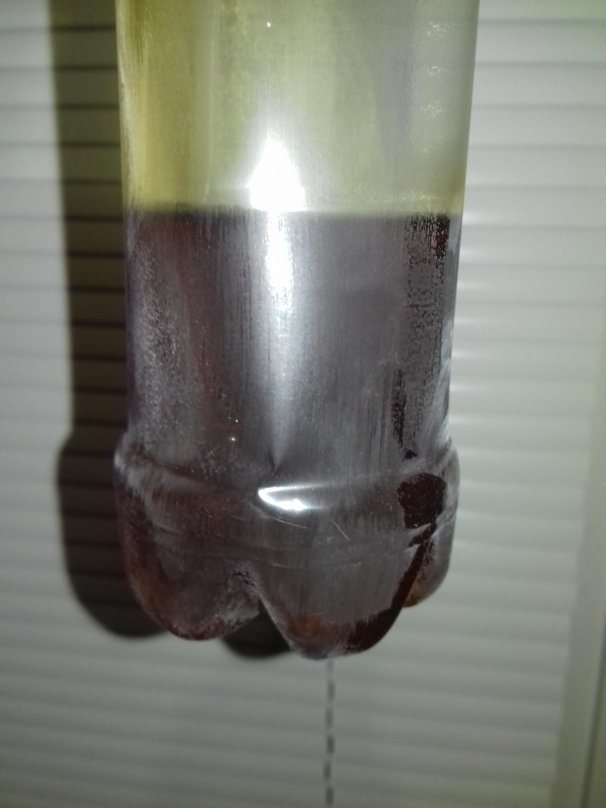

исламыч 5 495 Опубликовано: 18 марта 2018 Поделиться Опубликовано: 18 марта 2018 (изменено) посты слетели, обещал GTL, 0ку, фото, вот 0w40 PUP с вспышкой и без, замораживал в морозилке,уличный термометр -30гр показывал Изменено 18 марта 2018 пользователем исламыч 3 Цитата Ссылка на сообщение Поделиться на других сайтах
myextasy 8 Опубликовано: 19 марта 2018 Поделиться Опубликовано: 19 марта 2018 Восстановлю свой пост. На фото новое 0w-20 от Toyota. Легкий минус на градуснике - помутнение уже присутствует. Точно ли это GTL? Когда морозил Shell HU 0w-20, легкое помутнение начиналось после -20 2 Цитата Ссылка на сообщение Поделиться на других сайтах
Gaffer 3 259 Опубликовано: 19 марта 2018 Поделиться Опубликовано: 19 марта 2018 дата выпуска квакера сентябрь 2013 годаНа какой рецептуре в тот год выпускали Pennzoil Platinum в этой вязкости - с чего такая уверенность, что это масло на GTL базовых маслах? :) 1 Цитата Ссылка на сообщение Поделиться на других сайтах
Strelec 1 627 Опубликовано: 20 марта 2018 Поделиться Опубликовано: 20 марта 2018 Выходит, что помутнение - это не показатель температуры застывания? Или что-то не так? 0 Цитата Ссылка на сообщение Поделиться на других сайтах
torcon 64 490 Опубликовано: 20 марта 2018 Автор Поделиться Опубликовано: 20 марта 2018 Если мутнеет при -5С уже то дело вообще не в гидрокрекинге или GTL. Гидрокрекинг мутнеет от -15 до -18С смотря какой. А здесь что то при теплых температурах мутнеет. Присадки наверное, ну либо подделка с минералкой (что конечно вряд ли, рано еще, масло только появилось). Особенность у масла такая похоже... 1 Цитата Ссылка на сообщение Поделиться на других сайтах
vasvi 158 Опубликовано: 20 марта 2018 Поделиться Опубликовано: 20 марта 2018 (изменено) Подделка в литрушках-консервах, это очень маловероятно. Надо перед заморозкой попробовать прожарить масло при температуре 110-130 градусов в течение часа. Не удивлюсь, если помутненй не будет после этого или они уйдут в куда более низкие температуры. Изменено 20 марта 2018 пользователем vasvi 0 Цитата Ссылка на сообщение Поделиться на других сайтах
torcon 64 490 Опубликовано: 20 марта 2018 Автор Поделиться Опубликовано: 20 марта 2018 @vasvi, думаешь вода? 0 Цитата Ссылка на сообщение Поделиться на других сайтах
