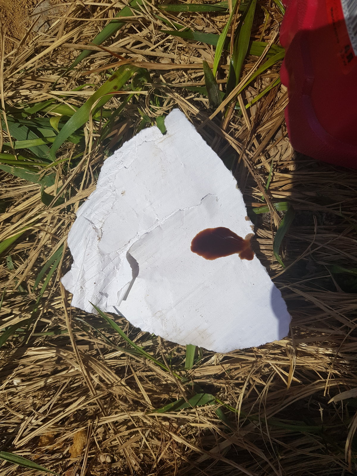

Друзья готов анализ данного масла
Если коротко все отлично :)

В 27.02.2019 в 13:29, torcon сказал:
Отлично-то отлично, вот только ccs у него 6500. Зимой на холодную совсем плохо крутить будет?
