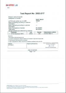

Параметр HTHS:

Вывод: перед нами хороший продукт класса вязкости 0w20 (хорошая база, неплохой пакет присадок с Молибденом, высокое щелочное, отличные низкотемпературные свойства и испаряемость). Особенностью данного масла является HTHS 2.9 мПас, что позволяет полноправно причислить его к А5/В5 по АСЕА. (описал Dimmy).

Чтобы заявлять 0w20 как ACEA A5/B5 нужно иметь HTHS от 2,9, а у нас 2,88
