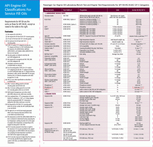

Bonker надо убирать заявление про ILSAC GF-5, я описать масло хочу - оно интересное, но масло не соответствует этому стандарту. :) Оно API SN 0W-20.
Вот если что табличка что бы ориентироваться - это Infineum говорит. Красным подчеркнул важное.
Давайте я вам объясню почему это масло не может иметь Ilsac GF-5 и API SN, а сам пакет иметь их может. На самом деле все очень просто. API SN ограничивает количество фосфора не более 800 ppm только для масел *W-20 и *W-30. А этот пакет, который у вас тут используется, он просто универсальный и если его замешать на более густых базах и получить масло *W-40, то оно сможет получить оф. лицензию API SN. А вот масла *W-20 и *W-30 не смогут ее получить из-за фосфора.  Что же касается A5/B5 то все в точности так же. У него есть ограничения по HTHS не менее 2,9. У вас тут она в рамках погрешности, так что я бы сказал, что масло можно заявлять как ACEA A5/B5. Другое дело, что я, честно говоря, для себя вижу мало смысла в масле с таким низким CCS и таким высоким HTHS. Но это только мое мнение, кому-то может и понравится такое сочетание

Оно API SN 0W-20.
Нет, оно не может иметь API SN.
No maximum for SN non-ILSAC GF-5 Viscosity grades - эта фраза означает, что для масел, вязкости которых не входят в Ilsac GF-5 ограничение по фосфору не применяется. Не применяется только для этих вязкостей, а не для всех. Это те вязкости, которые не перечислены в ILSAC. Смотри первую строчку таблицы, там как раз перечислены ILSAC GF-5 Viscosity Grades (0W-20, 0W-30, 5W-20, 5W-30, 10w-30). Вот для них действует ограничение в 800 ppm фосфора. Для всех остальных вязкостей (*w-40, *W-50 и т.д.) оно не действует! Здесь масло 0W-20 и оно не может иметь API SN с таким количеством фосфора  :pardon:
Изменено пользователем VAn12
@VAn12, прав тут, я это и пытался донести
в таком виде, выходит оно SL и с небольшой натяжкой А5
Изменено пользователем sashasanya
@Bonker,
Дмитрий, хотите хороший совет как правильно написать допуски у этого вашего масла чтобы было все правильно и без обмана?  :)
Пишите на этикетке дословно вот так:
API SL
API SN Engine Test Requirements*
ACEA A5/B5
* Отвечает требованиям моторных испытаний в рамках API SN
В таком обозначении нет ничего зазорного, даже мобил так пишет на некоторых своих маслах   ;)
