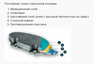

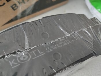

artemkaftf покажи что внутри

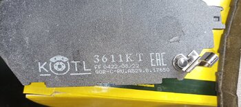

Какая дата производства стоит на коробке?
16.06.2022 в 12:56, Dumus сказал:
